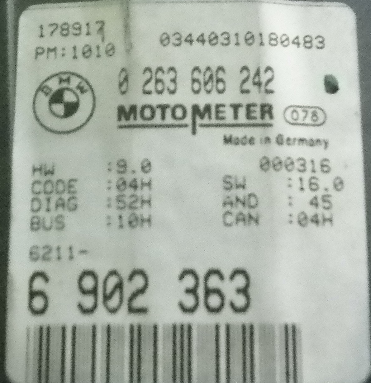

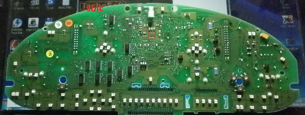

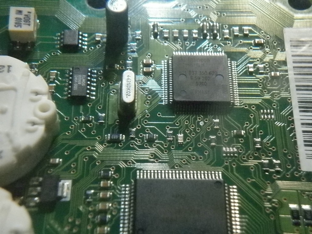

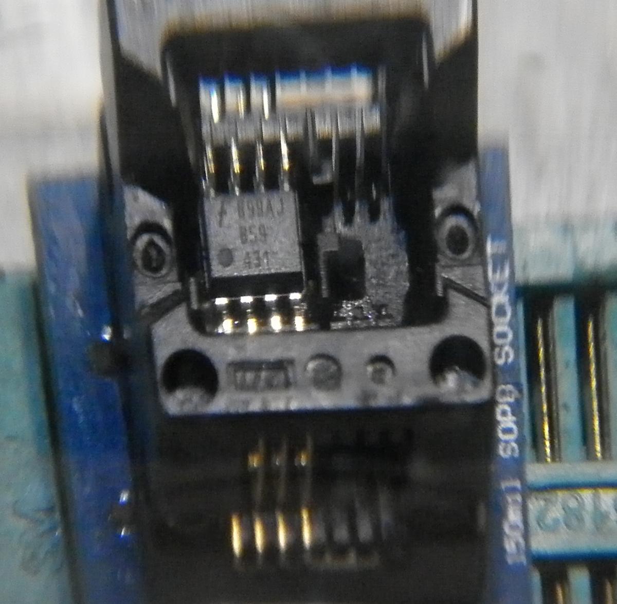

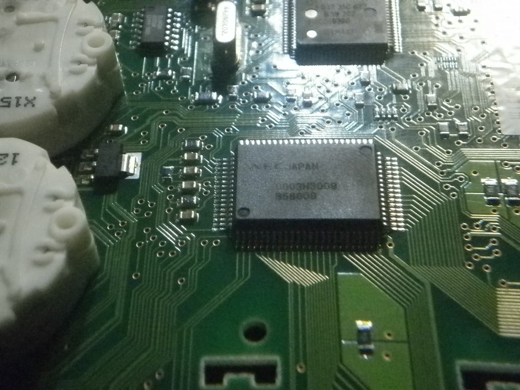

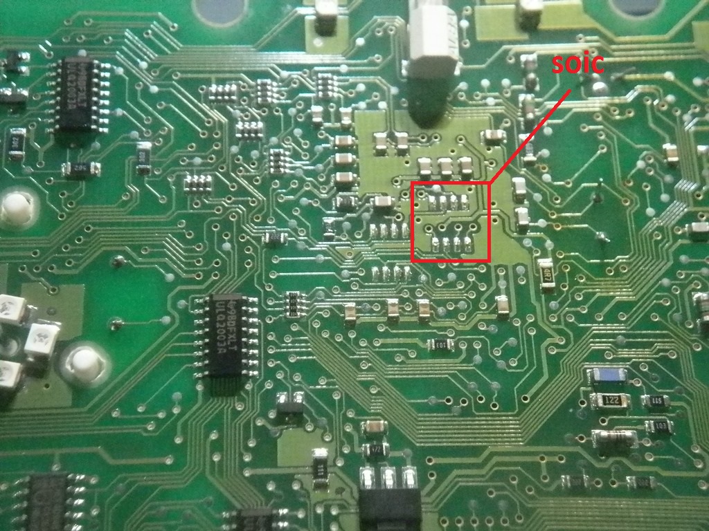

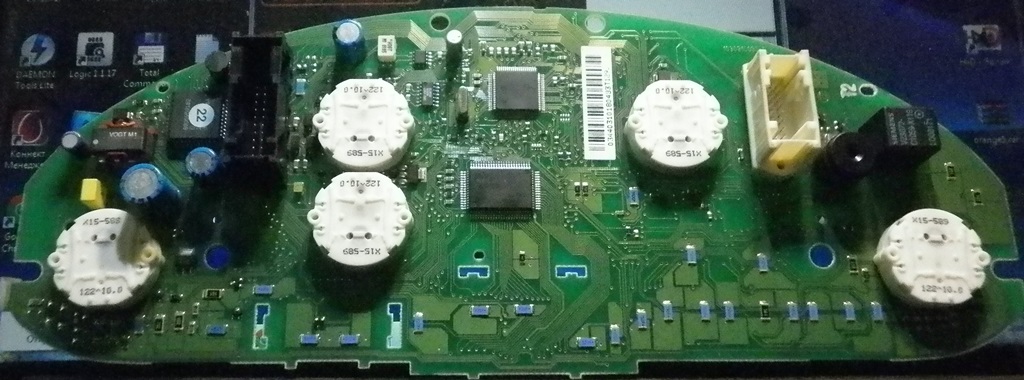

Добрый вечер. Собственно, вопрос у меня один. Возможна ли смотка доски у данного авто вручную? Ожидал увидеть 93c66 под стрелами, но не нашел. Единственная восьминогая в корпусе soic имеет абсолютно другую маркировку. На всякий случай попробовал её читать как 93с66 и 35080. Не читается.
Версия доски, железа, софта, маркировка микрухи - всё на фото.
Квадратиком и надписью отмечено место демонтажа микросхемы.

А если 93S66 ?
все правильно 93S66 это
так считай епром мы скажем все ок или плохо.
А если 93S66 ?
Чёрт, не подумал как-то...( Похоже то, что надо. Спасибо...
А-ле, местная шпана - нормально говори 93S66 соответствует этой пизд-не
Плохо... было... сам вижу... А сейчас уже хорошо).
Тише будьте, что то вы расчувствовались в таком тоне разговаривайте со своими клиентами возле гаража))

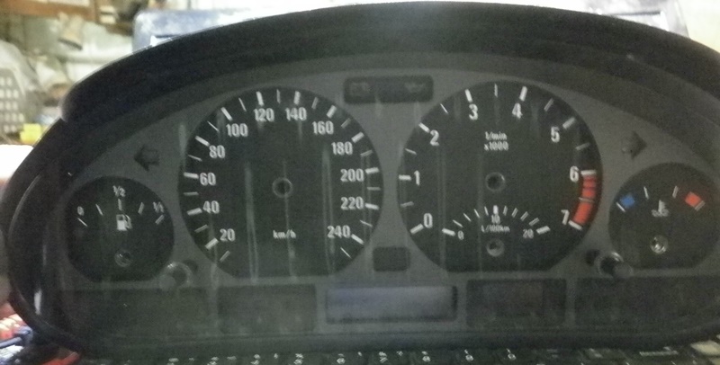

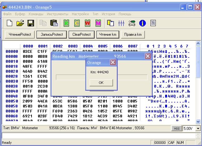

А кто скажет - халявными кальками считается этот щиток? Лыжник видит 344200 вместо 444243. Попробовал тахософтом 344243 сделать - получил 565337... (((
Халявой долго придется считать.
Есть разные хитрости для калькуляции, а вообще выкладываются дампы.., а гаданием на кофейной гуще это на другом форуме...
Дамп в студию!
Чего-то закрутился... Дамп... оригинал и посчитанный тахософтом ...
Оригинал 444243.BIN
Тахософт 344320 , реально 565337 - 565337.BIN
Изменено пользователем cubic007
Так какой же все таки родной пробег? Случаем не 182095?
Четко считается без всяких подводных камней, а вот тахософт конкретно насчитал лажу...
Я ж написАл в подписи к дампу - на дисплее 444243.

Разобрался - примерно правильно тахософт считает, просто нужно вникнуть... :AllSmail (20):
