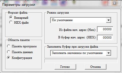

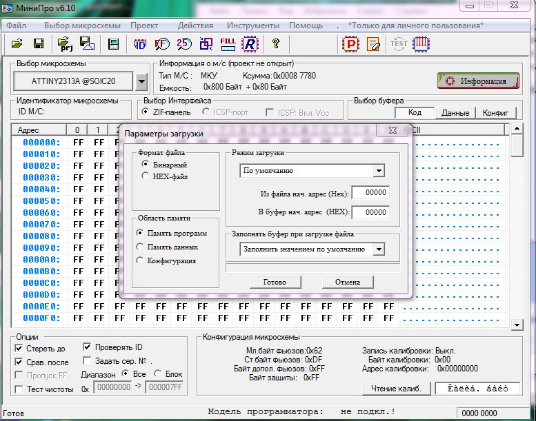

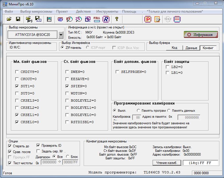

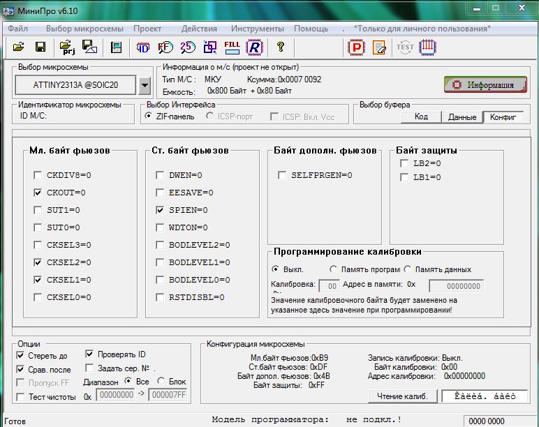

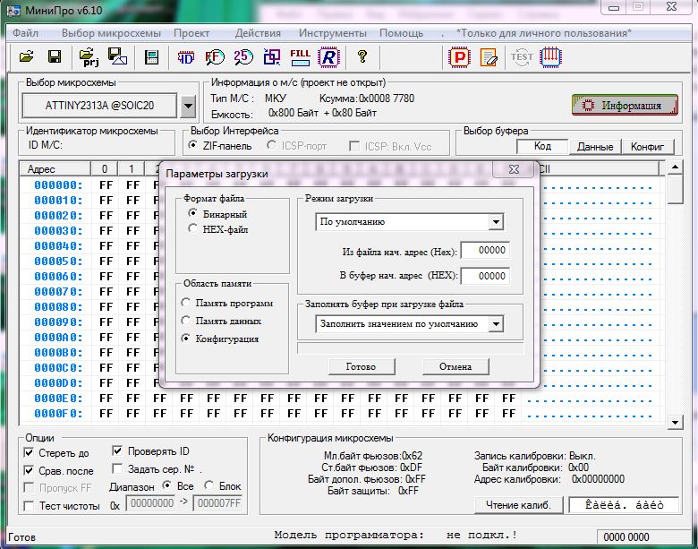

что сделал отпиши тоже не пойму где ошибся ((( уже вторую собрал
а понять не могу такой же программатор где поставить а где убрать
галочки не могу понять(
вечером выложу снимки что нужно сделать!
сначала в программаторе нужно открыть прошивку три раза.потом выставить фьюзы
все делай по порядку по снимкам.
(отпиши что получилось)
