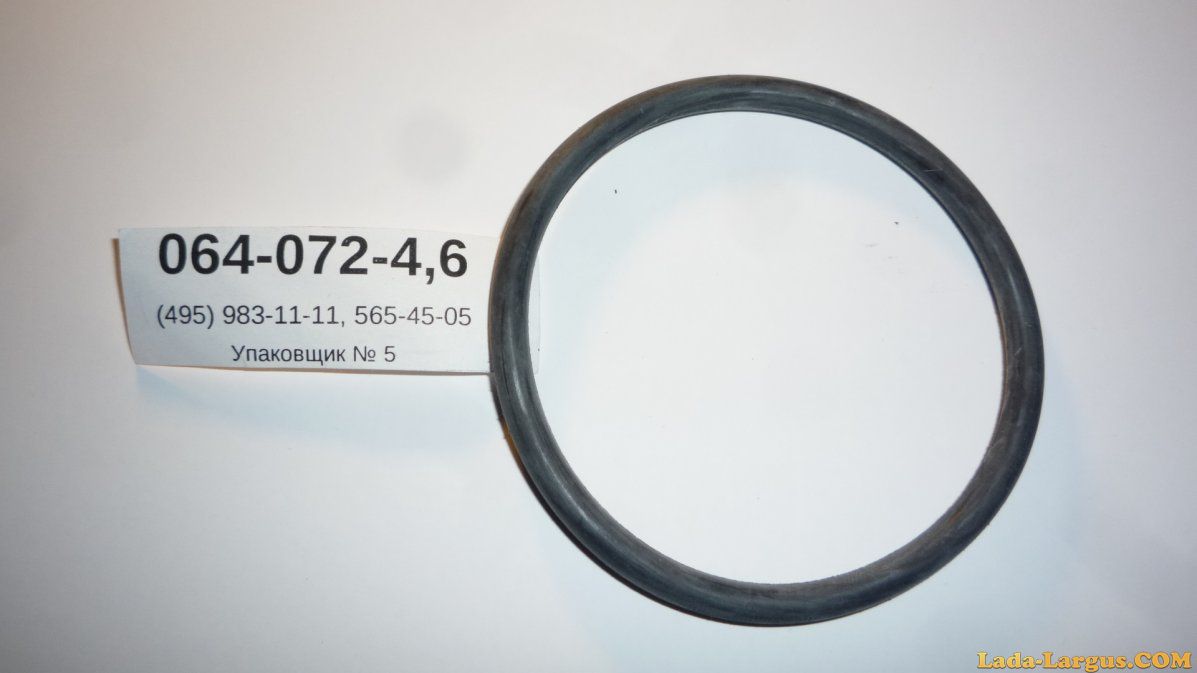

Опубликовано 3 октября, 201411 г. Резиновое кольцо между дросселем и впуск.коллектором надо заменить на 4.3мм в сечении
Опубликовано 4 октября, 201411 г. Здравствуйте,извеняюсь,если повторяюсь,полистал,не встретил похожих тем... в общем плавают хх,когда прыгают до 2тыс,когда низие-500 по тахометру... сейчас холодает,чаще и чаще этот баг,и он наверно у всех,потому что у кого не спрашивал,такая же болячка... кто-нибудь решил эту проблему?может баг в проше?знакомый работает ОД,говорит мы это не лечим... Любой форум ларгусоводов открой -там все решения ,если лень ,то вот это колечко прикупи в РТИ:
Опубликовано 8 октября, 201411 г. знакомый работает ОД,говорит мы это не лечим... звиздит твой знакомый из Од (если конечно это не официалы ).у официалов есть предписание с ВАЗа ,менять даннное кольцо на новое !

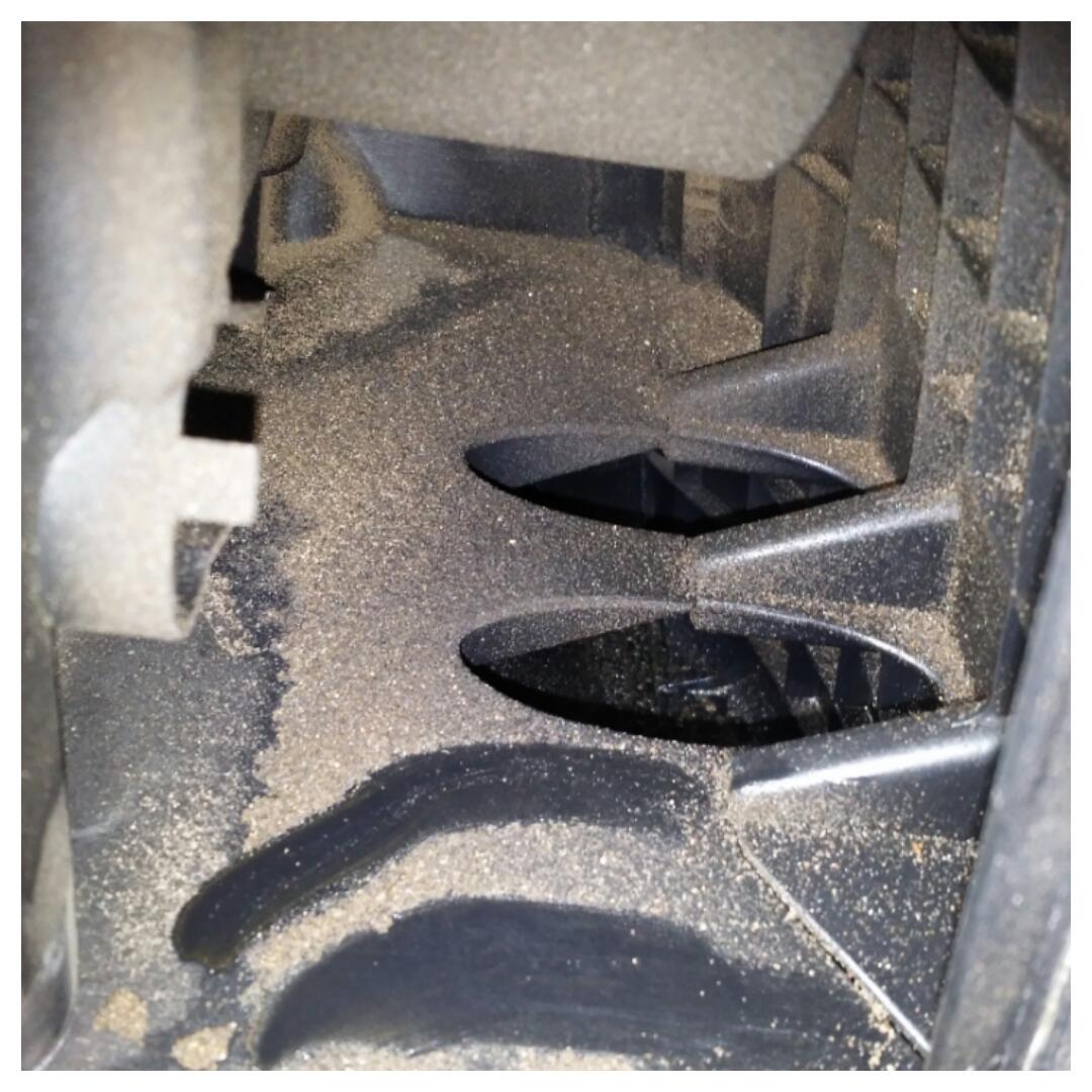

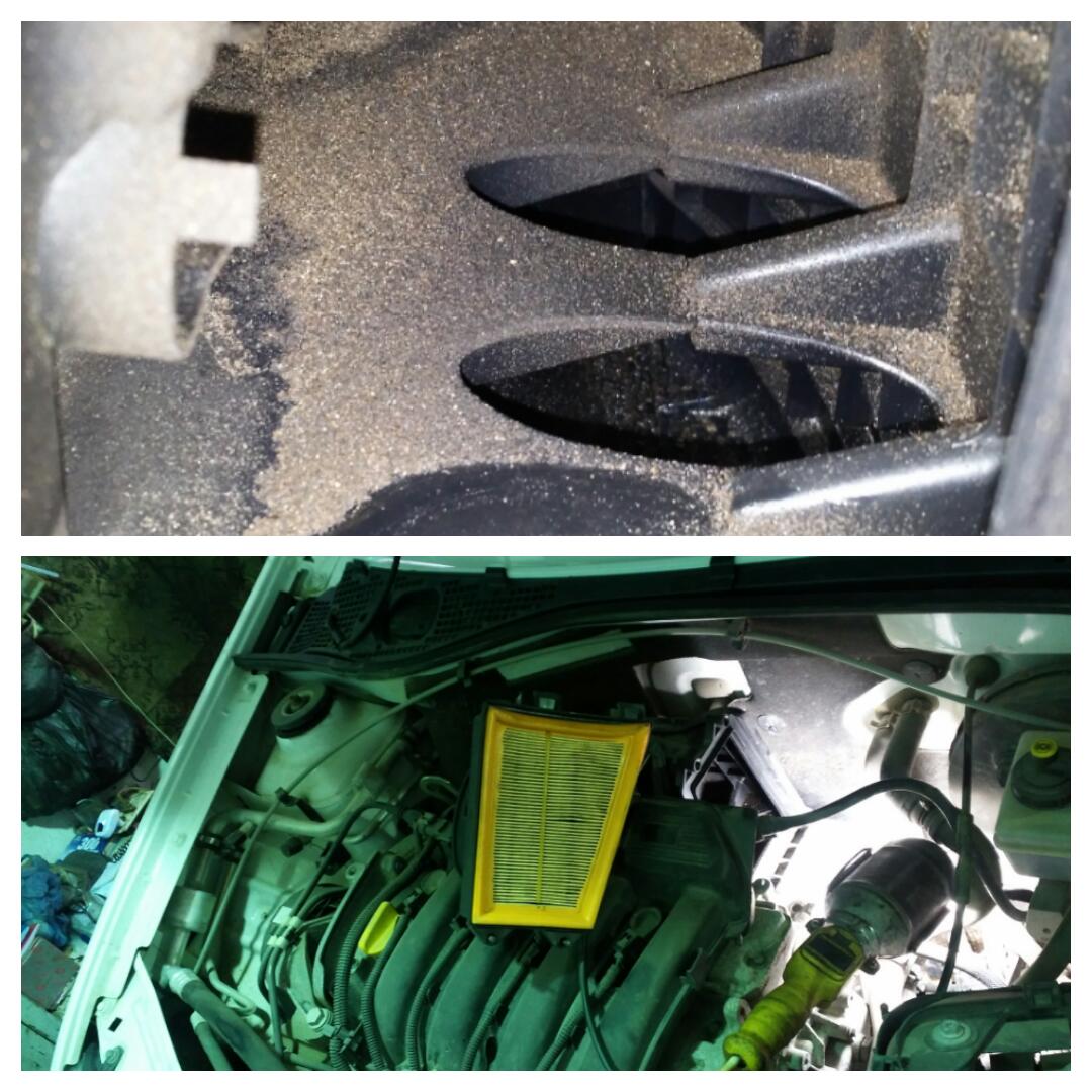

Опубликовано 30 января, 20179 г. Ларгус с утра плавают обороты, пишу так не во флуд а удивительная история, решение:устранить подсосы на дроселном узле, снимаю воздушный фильтр и о..ел,песка внутри как в песочнице,как он туда попал загадка, снял все промыл прочистел, запуск и обороты пока стабильны, а завтро видно будит, но покоя песок не дает,как ДВС не прикончил?! авто с пробегом 24600км.
Опубликовано 31 января, 20179 г. снимаю воздушный фильтр и о..ел,песка внутри как в песочнице,как он туда попал загадка, Ответ на твоём же фото ,там где фильтр воздушный двигателя ! Прогиб видишь у фильтра ,вот через енту щель вся кака туда и летит ! обсуждали уже не однократно с ларгусоводами на их форумах . Не экономим на фильтрах ! Сам у себя такое видел несколько раз .Больше не покупаю и не ставлю дешёвые фильтра ,теперь только МАNN!
