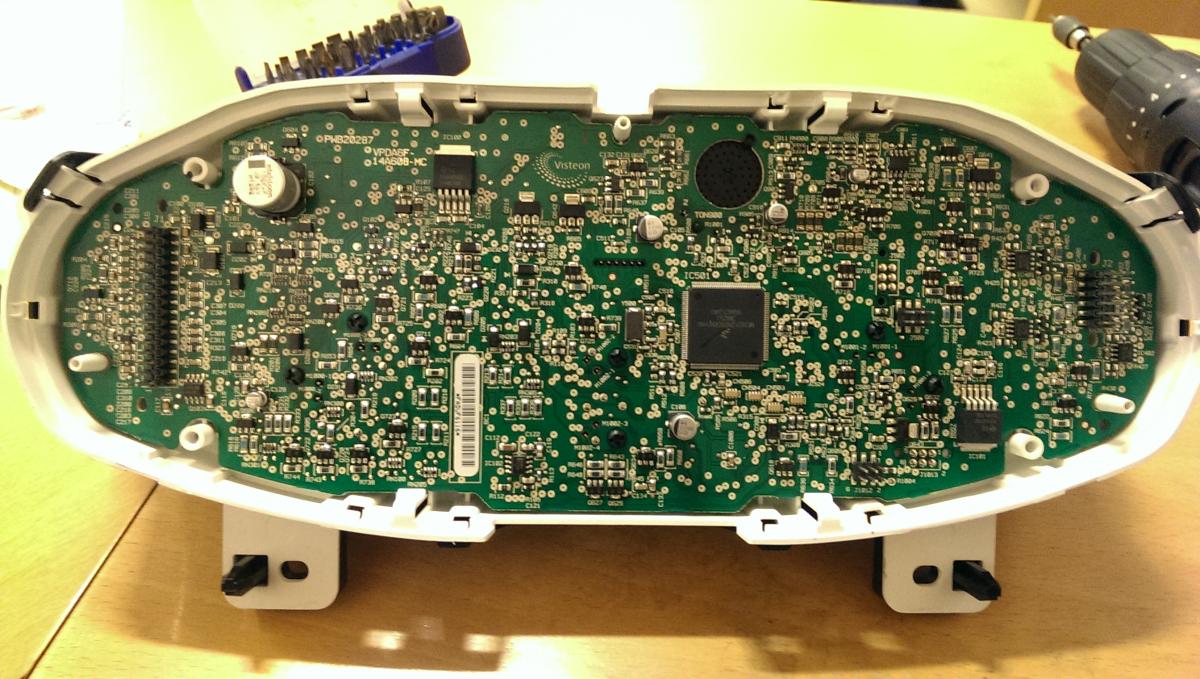

Добрий день!
Форд фиеста 2013 года. В нутри 9s12XEQ384.
Freescale ещё не читал. Кто может помочь?
В моем УПА-УСБ он указан,но в мануале неуказанны подключения.

Добрий день!

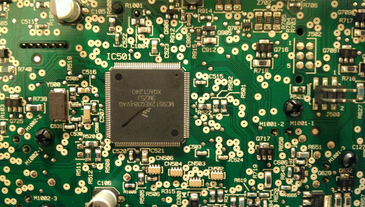

J 500- BDM
Смотри BDM подключение MCU 9S12
25 BKGD
52 VSS
53 VDD
54 RESET
там даже на разъем все ето хозяйство должно быть выведено
название пинов для чтения и записи такие же что и на всех моторолах. а вот их расположение смотри по даташиту

Я пробовал упой прочитать такой камень, не удалось. По пин тесту все нормально, но не читает. Вам видимо удалось.
Изменено пользователем electron_1984
All memory не могу считать. Каждый раз по другому читает. Может осцилатор надо снять с авто? Коллега говорит что для первого раза лучше сдуть и на адаптер поставить..
Попробуйте поменять кварц на 4 МГЦ. Недавно пытался записать подобный проц в блоке света от БМВ, упа начинала писать, но через несколько секунд рвалась связь. Пока не поменял кварц, так и не смог записать. И вообще упа с ними не очень дружит. Для них решил купить Х-ПРОГ, так как еще несколько таких блоков ожидаю на ремонт.
А на какой это Вам надо?! :)
У вас УПА с Елрасофт? А где мне Х-прог приобрести что бы не жалеть об этом?
Да упа оригинал. X-Прог здесь на форуме купил в соответствующем разделе (Китай)
Я в этом деле далеко не професионал. По этому стараюсь считывать всё что могу перед тем как делать какие либо изменения.
Для изменения пробега достаточно ЕЕПРОМ-а.
ЕЕПРОМ читает нормально, а вот с записью могут возникнуть проблемы.
А не пробовал поставить частоту "руками", а не в "автомате" от УПА?
