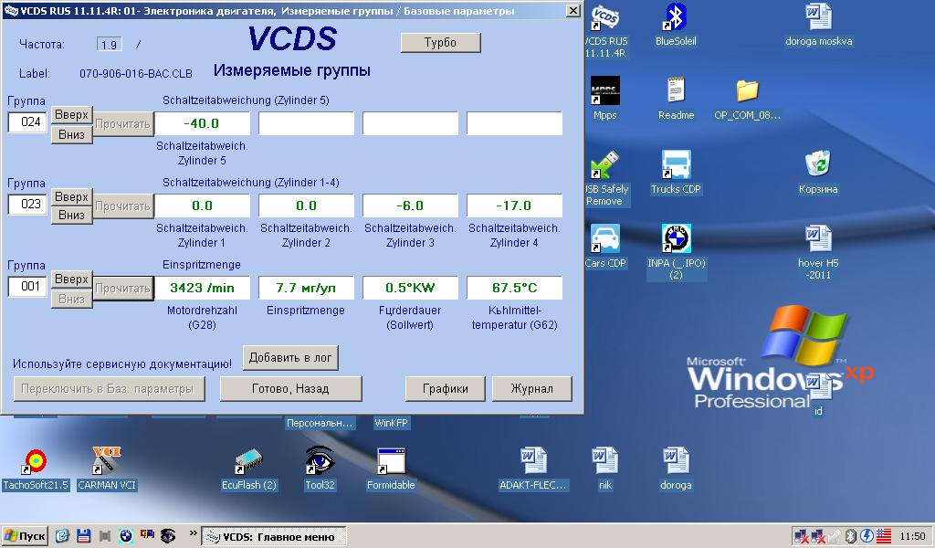

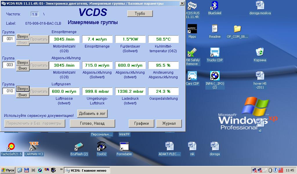

вопрос собственно по работе двигателя , точнее по объему впрыска , т.е. по работе форсунок
логи прикрепляю на ХХ и на 3000 об/мин
по моему мнению проблемы с 1 и 2 цил
Изменено пользователем grigorii555
клиент жалуется на повышенный расход топлива 14-16 л по городу в умеренном стиле езды ...
и еще при запуске белый дым кратковременно .....только когда температура ниже +4
датчик температуры не брешет.

Кинь обратки на форсунки, на холодну, воздуха в системи нет?
