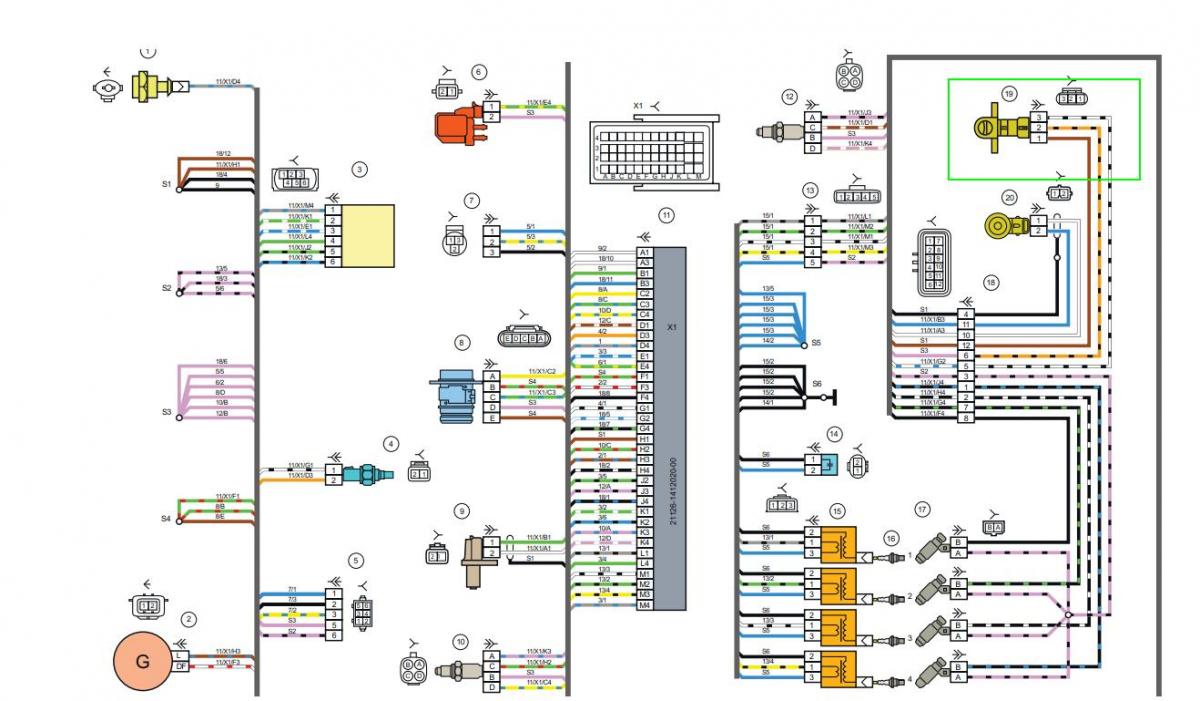

самолетик Опубликовано 9 октября, 2014 Опубликовано 9 октября, 2014 Здравствуйте ув.участники форума!На гранте выдается при диагностике ошибка по датчику фаз гранта 16кл ,не нашел ни одной схемы по гранте ,где бы он присутствовал,скорее всего обрыв сигнального провода,подскажите в Эбу I464GF02 21126-1411020-67 M74, CAN, серийная версия, LADA GRANTA 1.6L 16V, МКПП сигнал датчика распредвала приходит на какой контакт ,чтобы можно было прозвонить провод!Зараннее благодарен!

Андрей1117 Опубликовано 9 октября, 2014 Опубликовано 9 октября, 2014 (изменено) Здравствуйте ув.участники форума!На гранте выдается при диагностике ошибка по датчику фаз гранта 16кл ,не нашел ни одной схемы по гранте ,где бы он присутствовал,скорее всего обрыв сигнального провода,подскажите в Эбу I464GF02 21126-1411020-67 M74, CAN, серийная версия, LADA GRANTA 1.6L 16V, МКПП сигнал датчика распредвала приходит на какой контакт ,чтобы можно было прозвонить провод!Зараннее благодарен! Вот ,может она ,схема с люкс варианта : разъём Х1 пин G2 Изменено 9 октября, 2014 пользователем Андрей1117
