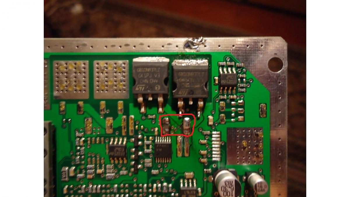

Здравствуйте! Подскажите что за элемент здесь должен быть? Блок М73 с ВАЗ2107, сгорел ключ и сопротивление. Подскажите номинал
сопротивление зелёное. 0,02 Om точно не помню (нулевик) ево называют, попробуй перемычку впаять иногда прокатывает
Это токоизмерительный резистор 0,02Ом мощность 0,5-1Вт. Для этого ЭБУ зелёный не пойдёт.
всё прекрасно подойдет...
не один ли хрен, какого цвета резистор, главное номинал и мощность...

пробовал впаивать вместо зеленых нулевики в других корпусах,все равно ошибки лезут по катушкам
Ищи WSL2512R0200FEA 0,02 Ом 1Вт

перемычку и всё окей не раз уж так делал
Если убить ошибки, то работает ...
WSL2512R0200FEA 0,02 Ом 1Вт это шунт в похожем корпусе,пробовал и его ставить,все равно присутствуют ошибки по катушкам
А катушка то жива?
это подменный блок у меня,хочу довести его до ума,пробою на разных машинах,у всех ошибки по катушкам и начинает троить
Это не шунт, а токоизмерительный резистор ...
