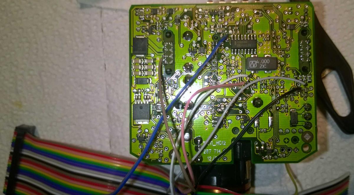

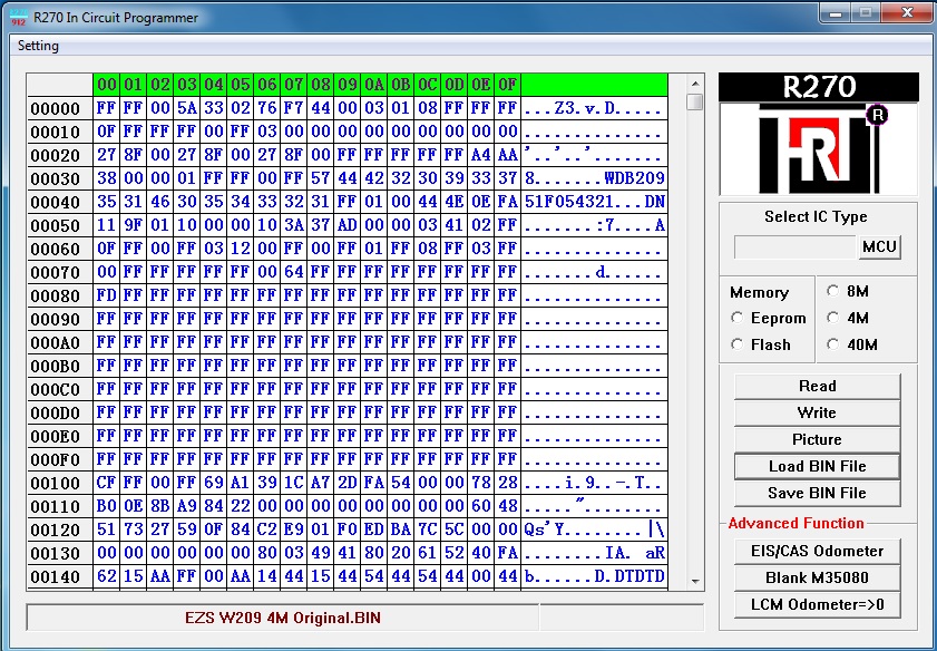

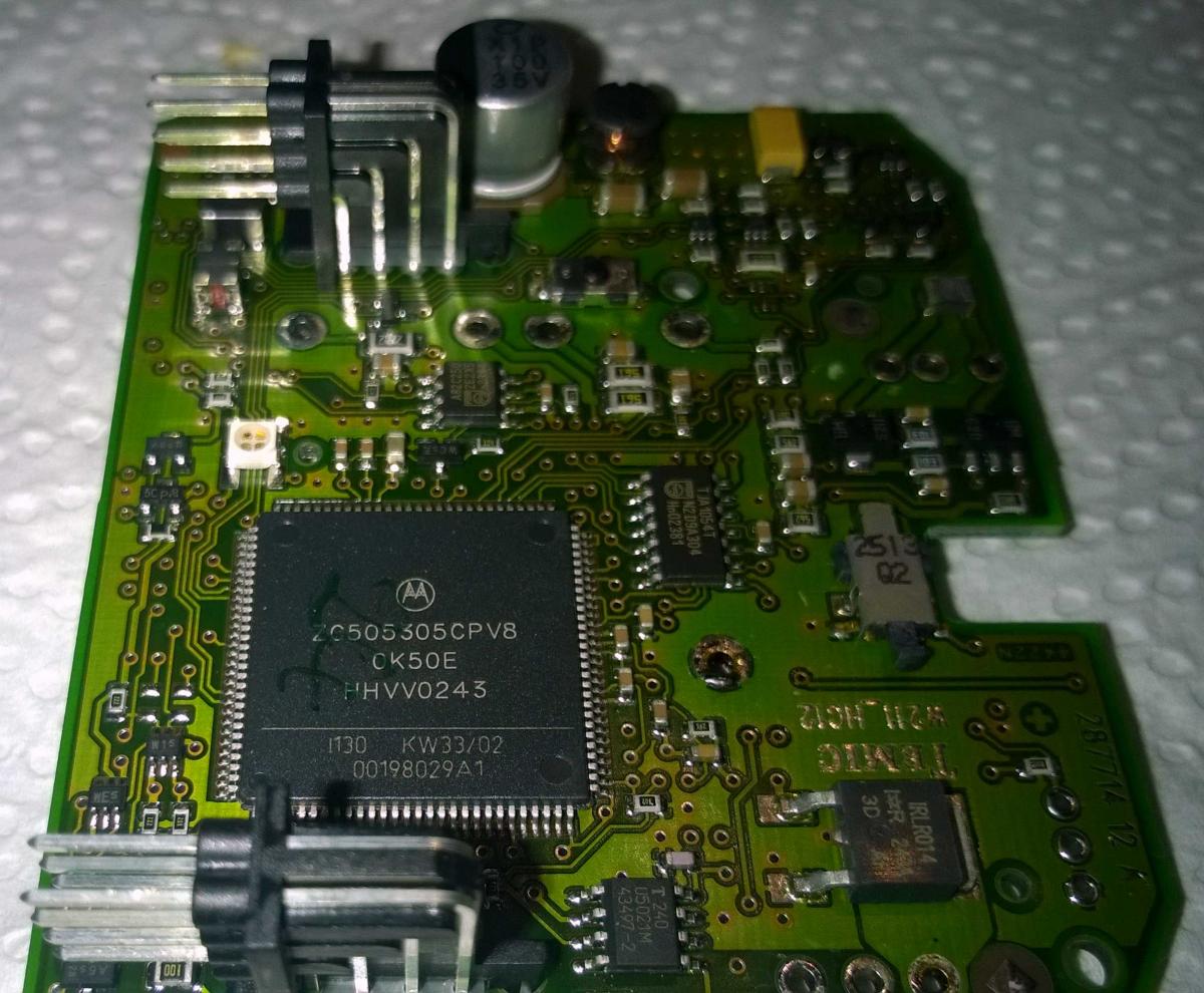

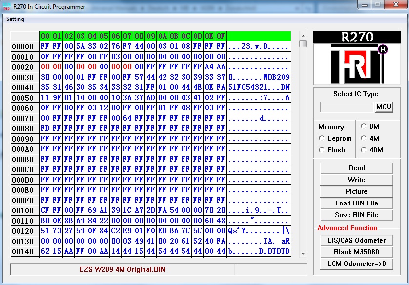

Затем достал R270, я им до этого только M35080 стирал. В описании указанны лишь маски процессоров, поэтому пришлось распаять замок чтобы увидить какая маска. Потом опять спаять и подключиться внутрисхемно. Шлейф что в комплекте оказался с неправильными цветами проводов, думаю они у всех будут разные, поэтому нужно считать. Заметил что для чтения нужно почемуто обязательно указывать "4M, 8M или 40M", иначе не читает. Я так и не понял для чего - любые установки дают одинаковый результат. Сохранил EEPROM и Flash на всякий случай. Изменил в EEPROM на строке "20" байты так, чтобы с 0020 по 0028 были "00" и записал. Инфо брал из Tachosoft, правда выбрать пришлось Mercedes->MERCEDES CLK / SLK Class->Mercedes CLK Class W208 - (Dash+EZS) - 2002 year вместо Mercedes->MERCEDES CLK / SLK Class->Mercedes CLK Class W209 (Dash+EZS) - 2004-2007. Т.к. последнее для этого замка явно не подходило по структуре - там указаны неправильные адреса.

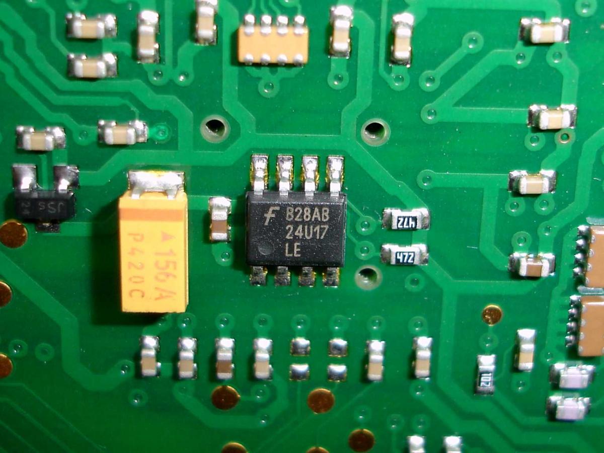

В доске оказался EEPROM 24U17. Прочитал его с помощью UPA, выставил 24с16 и сохранил. Несовсем понял алго с Tachosoft, записал с помощью Tacho Universal. Доску включал для проверки на столе - из за чего теперь горит SRS. Всё поставил на место, для проверки покатался - всё в порядке.

Дампы и фото прилагаю. Маска процессора замка 0K50E.
