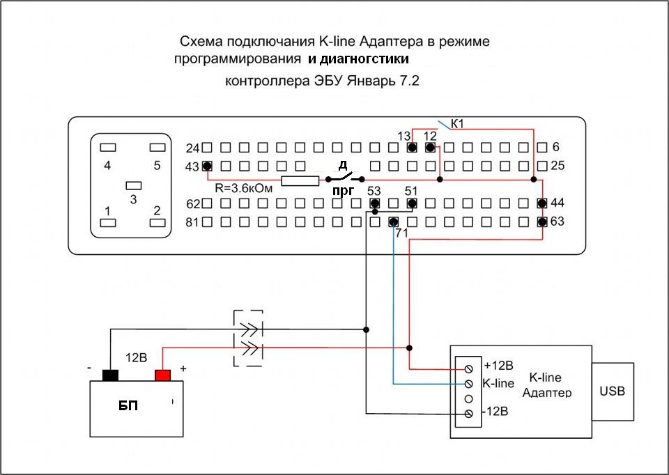

Опубликовано 14 октября, 201411 г. comment_667184 на диагностику блок можно скзать не выходит. иногда есть моменты просветления кое что удаётся прочитать но в основном на связь не выходит. в режиме программирования связь хорошая и устойчивая. шьётся. читается. что было сделано: проверены все питания дорожки и вообще(блок после горелых ключей достался). заливал разные прошивки. еепром чистил менял процессор. менял кварц и обвязку кварца. снимал драйвер форсунок и реле(мало ли мешался) ничего не помогло. шьётся хорошо диагностика не работает лампочка чек в неадеквате мотор заблокирован не проверил только саму флеш память. просто нет донора чтоб её перекинуть. вообщем уже незнаю что и сделать. не так важен блок как интерес в его оживлении... схема то несложная. а не оживает Значит так : Раз пишется ,уже можно сказать что блок исправен по каналу диагностика (Связь там простая Процек ,Tх-Rх далее микра преобразователь компорта в К-лайн уровень вот и усё ! ) Теперь ,выложи схему по которой цепляешся к ЭБУ на столе(во время Диагностики и во ремя репрога ) ! Во вторых ,В Опендиаге,раз им делаешь диагностику ,НИкогда не пользуйся режимом АвтоОпределение !!! Это функция никогда нормально не работает ,тем более если отдельно ЭБу на столе лежит (программа может два часа искать другие блоки ,коих попросту нет у тебя !) делай выбор Эбу в ручную ,выбирай ЭБУ Я7.2 и вперед !!! Возможно придется подогнать в ручную временные(читаем хелп к Опендиагу) (для этих эбу это также норма в данной Программе Диагностики !) Если не веришь ,тогда найди Стеваз ,с которого начинал(сделал его рабочим для свободного доступа ) автор Опендиага .В его Стевазе точно будет нормально коннектиться с Январем ,Или пробуй любой другой программой диагностики ! Изменено 14 октября, 201411 г. пользователем Андрей1117 Ссылка на комментарий https://www.auto-bk.ru/forum/topic/54507-%D0%BE%D0%B6%D0%B8%D0%B2%D0%B8%D1%82%D1%8C-%D1%8F%D0%BD%D0%B2%D0%B0%D1%80%D1%8C-72/page/2/#findComment-667184 Поделиться на другие сайты Поделиться Поделиться сообщением
Опубликовано 14 октября, 201411 г. Автор comment_667192 ну наконец то дождался адекватного и полного ответа. схему подключения щас не скажу одно могу сказать она 100% работчая. прошито уже не один десяток блоков даже на чужих машинах. ну и на своей не однократно шил. в опен диаге что автомат определение что принудительное январь 7.2 Е2 глючит одинаково. вот игратся со скоростями не пробывал. пробывал разные методы определения(непомню как там дословно) там есть типа автоподстройки что ли иногда она срабатывает иногда нет. но в результате один фиг диагностика не работает стеваз прям так и называется? откуда качать? диагностика даже в комбилоадере не работает если что. которым шью. хотя если подрубить туда январь 5.1 там дигностика выходит. Ссылка на комментарий https://www.auto-bk.ru/forum/topic/54507-%D0%BE%D0%B6%D0%B8%D0%B2%D0%B8%D1%82%D1%8C-%D1%8F%D0%BD%D0%B2%D0%B0%D1%80%D1%8C-72/page/2/#findComment-667192 Поделиться на другие сайты Поделиться Поделиться сообщением
Опубликовано 14 октября, 201411 г. comment_667199 Держи cама прога и подключение к блоку в режиме диагностика и репрог на столе : stevaz 2.zip Изменено 14 октября, 201411 г. пользователем Андрей1117 Ссылка на комментарий https://www.auto-bk.ru/forum/topic/54507-%D0%BE%D0%B6%D0%B8%D0%B2%D0%B8%D1%82%D1%8C-%D1%8F%D0%BD%D0%B2%D0%B0%D1%80%D1%8C-72/page/2/#findComment-667199 Поделиться на другие сайты Поделиться Поделиться сообщением

Опубликовано 14 октября, 201411 г. comment_667204 же сказал ,если шьется ,значит на диагностику выходит !там только процек этим занимается и микра конвертор компорта в процеке в К-лайн и всё ,можно всю перефирию сдуть с платы ,оставив только питалово процека ,флешку и епромку и он будет выходит на диагнозу и шиться также !!! Просто есть такие январики ,которые очень тугие на отдачу данных по диагнозе (ну очень они чувтвительны к временным в канале обмена данными ,спасибо тем кто придумал скорость обменя в 10400 ,которой нет в реестре компорта ,вот и приходится выкручиватсья всякими чудо программками -драйвкерами ,а отсюда и проблемы !) Ссылка на комментарий https://www.auto-bk.ru/forum/topic/54507-%D0%BE%D0%B6%D0%B8%D0%B2%D0%B8%D1%82%D1%8C-%D1%8F%D0%BD%D0%B2%D0%B0%D1%80%D1%8C-72/page/2/#findComment-667204 Поделиться на другие сайты Поделиться Поделиться сообщением
Опубликовано 14 октября, 201411 г. Автор comment_667285 стевазом подключился. хреново связь теряется но кое что сразу при включении удаётся захватить. из ненормально так это заниженное напряжение. хотя подаю ровно 13 вольт. какой вывод можно сделать? лампочка чек тухнет так же сразу. с проги зажечь её не удаётся. на другом исправном блоке всё чётко. Ссылка на комментарий https://www.auto-bk.ru/forum/topic/54507-%D0%BE%D0%B6%D0%B8%D0%B2%D0%B8%D1%82%D1%8C-%D1%8F%D0%BD%D0%B2%D0%B0%D1%80%D1%8C-72/page/2/#findComment-667285 Поделиться на другие сайты Поделиться Поделиться сообщением

Опубликовано 14 октября, 201411 г. comment_667312 стевазом подключился. хреново связь теряется но кое что сразу при включении удаётся захватить. из ненормально так это заниженное напряжение. хотя подаю ровно 13 вольт. какой вывод можно сделать? Надо глянуть что на самом эбу ,может где подсаживается(посмотри по схеме куда идет 12в с 12и 13пинов и также с 44и 63) Схема у тебя есть ,так вот смотри какие напряжения выходят со стабилизаторов в контрольных точках Изменено 14 октября, 201411 г. пользователем Андрей1117 Ссылка на комментарий https://www.auto-bk.ru/forum/topic/54507-%D0%BE%D0%B6%D0%B8%D0%B2%D0%B8%D1%82%D1%8C-%D1%8F%D0%BD%D0%B2%D0%B0%D1%80%D1%8C-72/page/2/#findComment-667312 Поделиться на другие сайты Поделиться Поделиться сообщением
Опубликовано 14 октября, 201411 г. Автор comment_667374 на входах стабилизаторов напряжения всё чётко в норме Ссылка на комментарий https://www.auto-bk.ru/forum/topic/54507-%D0%BE%D0%B6%D0%B8%D0%B2%D0%B8%D1%82%D1%8C-%D1%8F%D0%BD%D0%B2%D0%B0%D1%80%D1%8C-72/page/2/#findComment-667374 Поделиться на другие сайты Поделиться Поделиться сообщением
