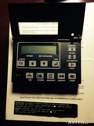

фото пульта

В пульте часики если установка включена они тикают

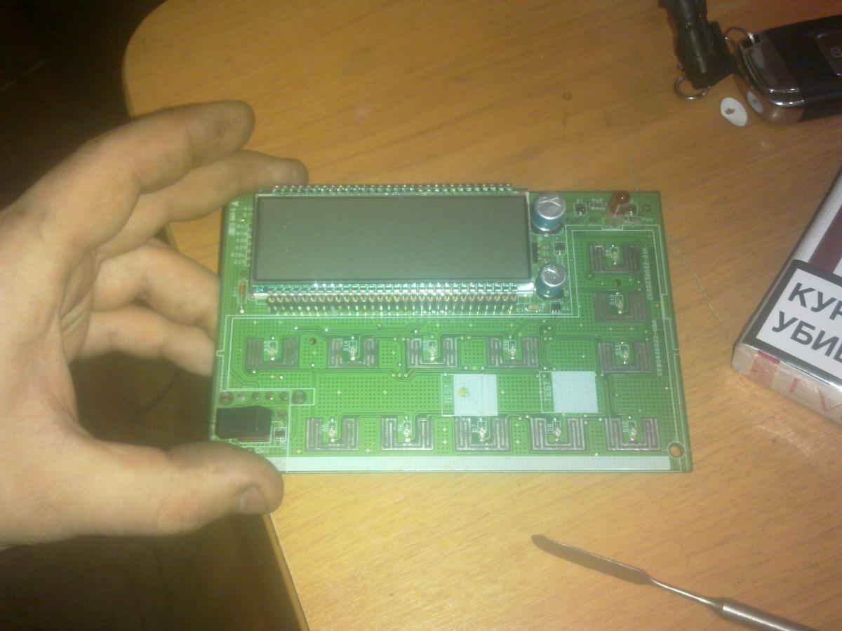

Фото самого пультика внутри

Что-то врбще микр особо не видно может ещё часть блока заныкана где пройди по проводам и погляди
под дисплеем
Если больше плат нет, всё интересное под дисплеем. Снимайте его и фото в студию

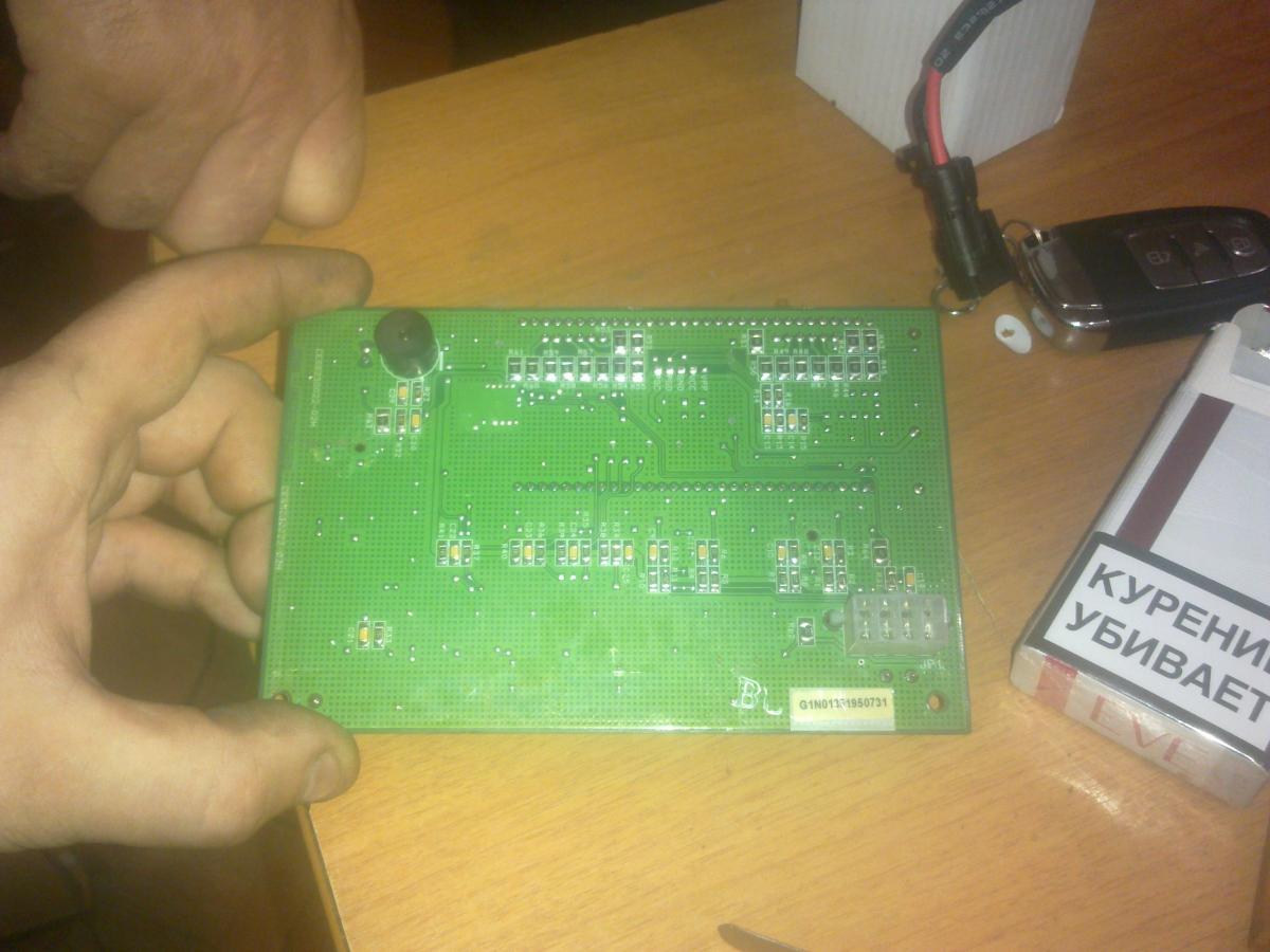

Нашел ещё одну плату в самой установке там что то по интереснее как правельно сказали ЗАНЫКАНА ,завтра сниму и фото будет уже здесь,под дисплеем ничего нужного нету скорее всего в етой плате что наверху спрятана

Сегодня достал плату на ней нашёл еепром 93с46b и там же нашел флеш,но немогу найти там моточасы требуется помочь в пересчёте,помогите плиз
