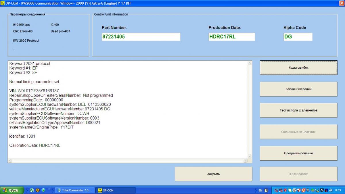

Добрый день. Нужен рабочий EEPROM на данный блок. Пред история после просадки акума сехала EEPROM не пина не вина не ключей в EEPROM не было. Ключи привязал, вин и пин прописал, машина завелась и осталась ошибка
P0602 - Control Module Programming Error
(00) - Present. Почитав форум пришол к выводу что проблема в EEPROM и нужен рабочий дамп, может не туда копаю тогда нужна помощь зала. Всем спасибо за внимание. Скрин и лог ошибки прилагаю.

дак трабл то может и не только в еепроме быть, может и ффлешь поцарапаться, знакомый на вектре это репрогом решил, через Теч2. Комплектация не совпадает.
Изменено пользователем sadix
Сделать репрог флеш не проблема. Но хотел бы сначала EEPROM рабочий поиметь.
