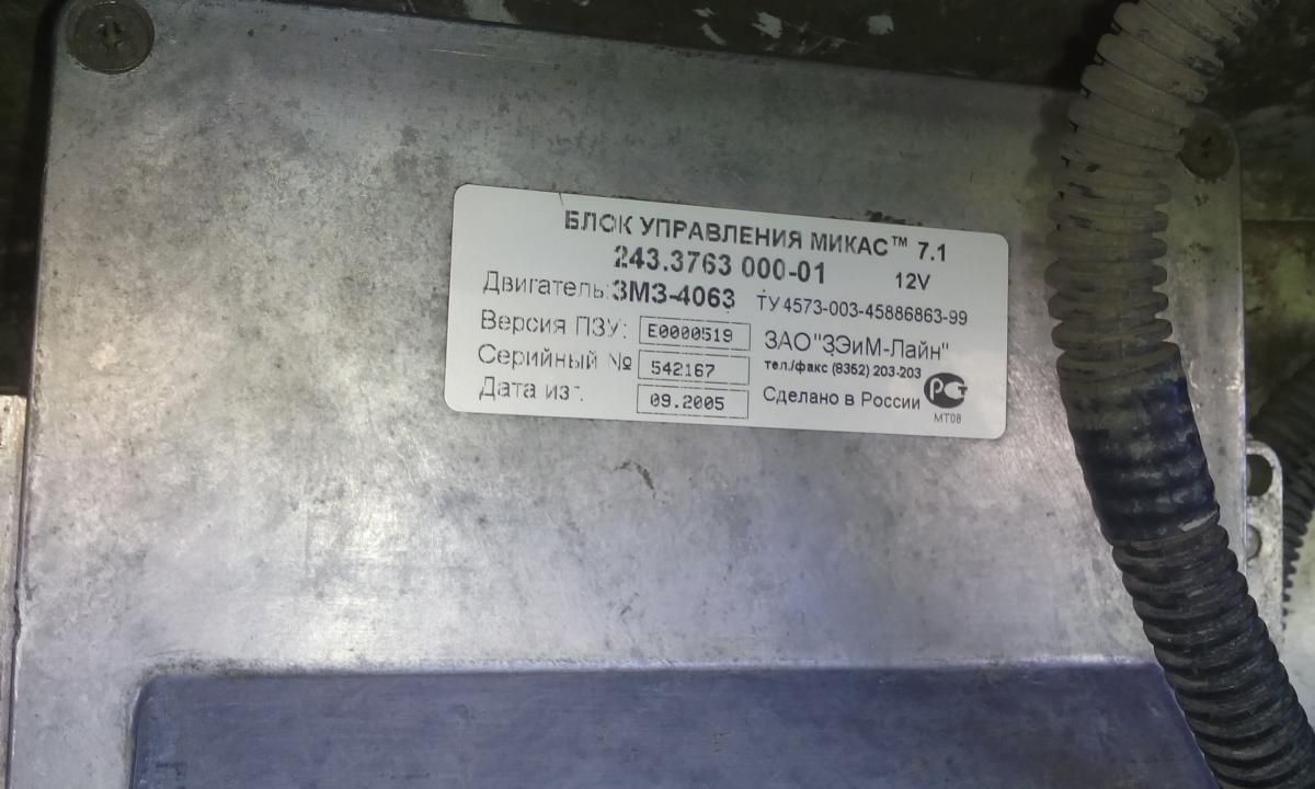

Опубликовано 14 октября, 201411 г. Всем доброго времени, помогите разобраться с ЭБУ микас 7.1? Причина такая Газель дв. 4063 карб. , плохо заводится и очень страшное опережение зажигания (даже на газе цокот) когда прогретая, ЭБУ не связь не выходит с компом, возможно отремонтировать или удалить этот ЭБУ? Фото ЭБУ

Опубликовано 16 октября, 201411 г. Автор Всем доброго времени, расскажите в чем разница версии ПЗУ Е0000131 и версии ПЗУ Е0000519, и какую двух режимную можно залить на Е0000131, а то я в этом деле еще
Опубликовано 17 октября, 201411 г. в чем разница версии ПЗУ Е0000131 и версии ПЗУ Е0000519, Спецы молчат, а я на 100% уверенным быть не могу. Но скорее всего разница в ПО. В драйверах канала детонации. Блоки до Е00003Х идут со старой микросхемой канала детонации (HIP9010), а Е00005Х идут с новой микросхемой (HIP9011). В калибровках этих прошивок только мелкие различия - "Максимальное смещение УОЗ при детонации", "Максимальная разница коррекции УОЗ по цилиндрам" ну и константы электровентилятора. А по двухрежимке что конкретно хотите? Я себе заготовку под Газ/Бензин вторую неделю отыскать не могу.

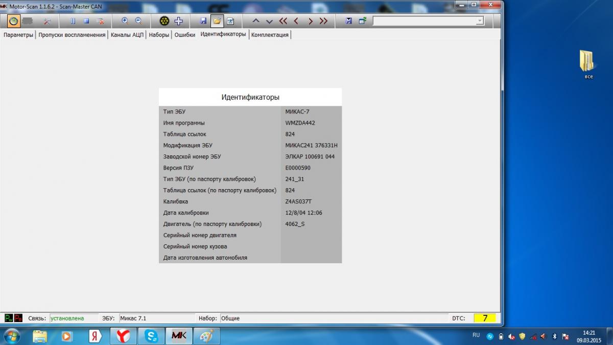

Опубликовано 9 марта, 201510 г. привет всем, с данным блоком первый раз работаю, предистория: уаз патриот 2006 года с 406 двигун, в автосервисе после выхода из строя эбу поменяли на новый, машина реально не едет, так как спецов в этой теме в городе нет приехали ко мне, блок на связь по диагнозе не вышел, а только после снятия, прилогаю файл что там залито, просто по счету с сто человеку поставили микас 10 а на деле там микас 7.1, так как у них ценники разные а взяли с него как за 10-й, клиент решил разбираться и ничего прошивать я не стал, на данный блок у меня есть Чмовские прошивки, вопрос в том какую туда лучше залить, я так понял нужна прошивка под 590 пзу, может кто что посоветует!?
Опубликовано 9 марта, 201510 г. Да уж рукоблудники. Двигатель там 409, блок должен стоять микас 7.2 а вот какой? это можно определить по комплектации. Какой ДМРВ? Есть ли ДК? Вент. охлаждения (электро с переди рад.) наличие? Или по шильдику старого блока. Изменено 9 марта, 201510 г. пользователем йорик
Опубликовано 9 марта, 201510 г. ща созвонился, там 409 двигло, дк1 я не нашел, вент перед радиатором в наличии, дмрв бош,старый блок не сохранился! так этот микас не пойдет на данное двигло!?простите за некоторую безграмотность, но реально первый раз увидел "я его слепил из того что был"
Опубликовано 9 марта, 201510 г. Этот нет а перешить попробывать можно, прошивку в личку отправил Изменено 9 марта, 201510 г. пользователем йорик
