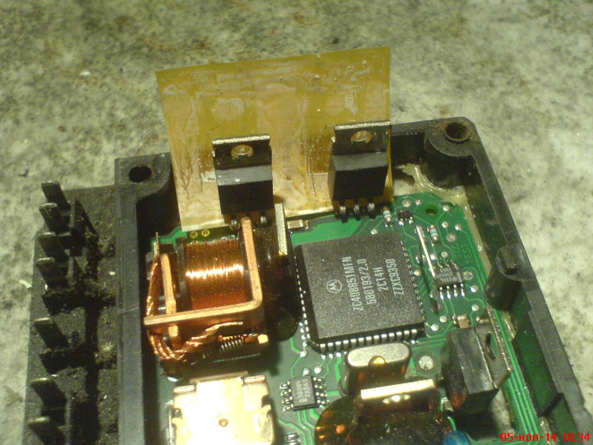

Сегодня отсоединил две микросхемы (BST129) от корпуса (те которые одной пластиной прижаты к корпусу к корпусу справа на фотографии), и обороты вентилятора подачи воздуха при старте стали минимальными. Но микросхемы сильно греются.
Интересует они должны напрямую к корпусу крепиться (замыкаясь своими корпусами на массу), или через диэлектрик (слюда)?
Пластинка - не масса, если мне память не изменяет...
Там получается, что корпуса микросхем замыкают между собой через корпус отопителя.
Когда два года назад разбирал, помню что-то вроде стояло между ними.
Собрал через слюду, алгоритм запуска стал правильный. Осталось на машине проверить.
Пардон, ошибся я...
Есть прокладка!
