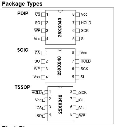

Как то так..  что?

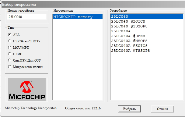

К примеру у AT25040 точно такой же распин по ногам. Но как атмел микрочип не берётся, а в менюшке микрочип 25lc040 отсутсвует.

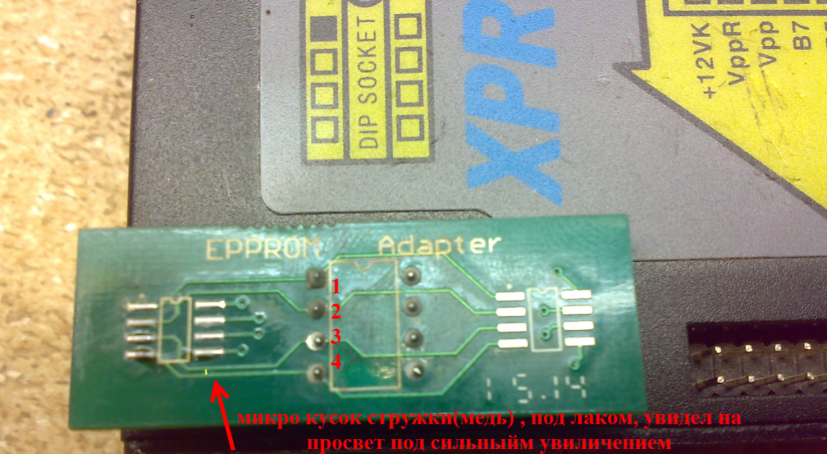

Нашел причину не  стабильной работы прибора с еепром, правда вчера клиента потерял , сегодня психанул - сел проверять. Кусок микропроводника (похоже на стружку меди) работал доп сопротивлением между двух дорожек (фото) . Нашел когда начал прозванивать ноги с визуальным наблюдением табло мультиметра. Саму перемычку увидел в наглазник 20кр , НО только при сильнейшей просветке платы. Прогер заработал !!! Шуточки у братанов пизд...глазых...

Дополню , по вышеуказанной причине не шилось половина епромок, теперь они шьются.. НО !!!!! 25lc040 как не шилась ТАК И НЕ ШЬЁТСЯ ДАННЫМ ПРОГЕРОМ.
Делал сегодня доску из калины не сделал.. Сказать что удивлён возможностями прогера - это не сказать ничего.

выбираем 95040 и о чудо!
Скорее всего, это индивидуальная особенность именно вашего прибора. )))
первое правило при покупки у узкоплёночных девайсов не включать в комп а разобрать промыть и пропаять и еще раз промыть только потом втыкать в комп
