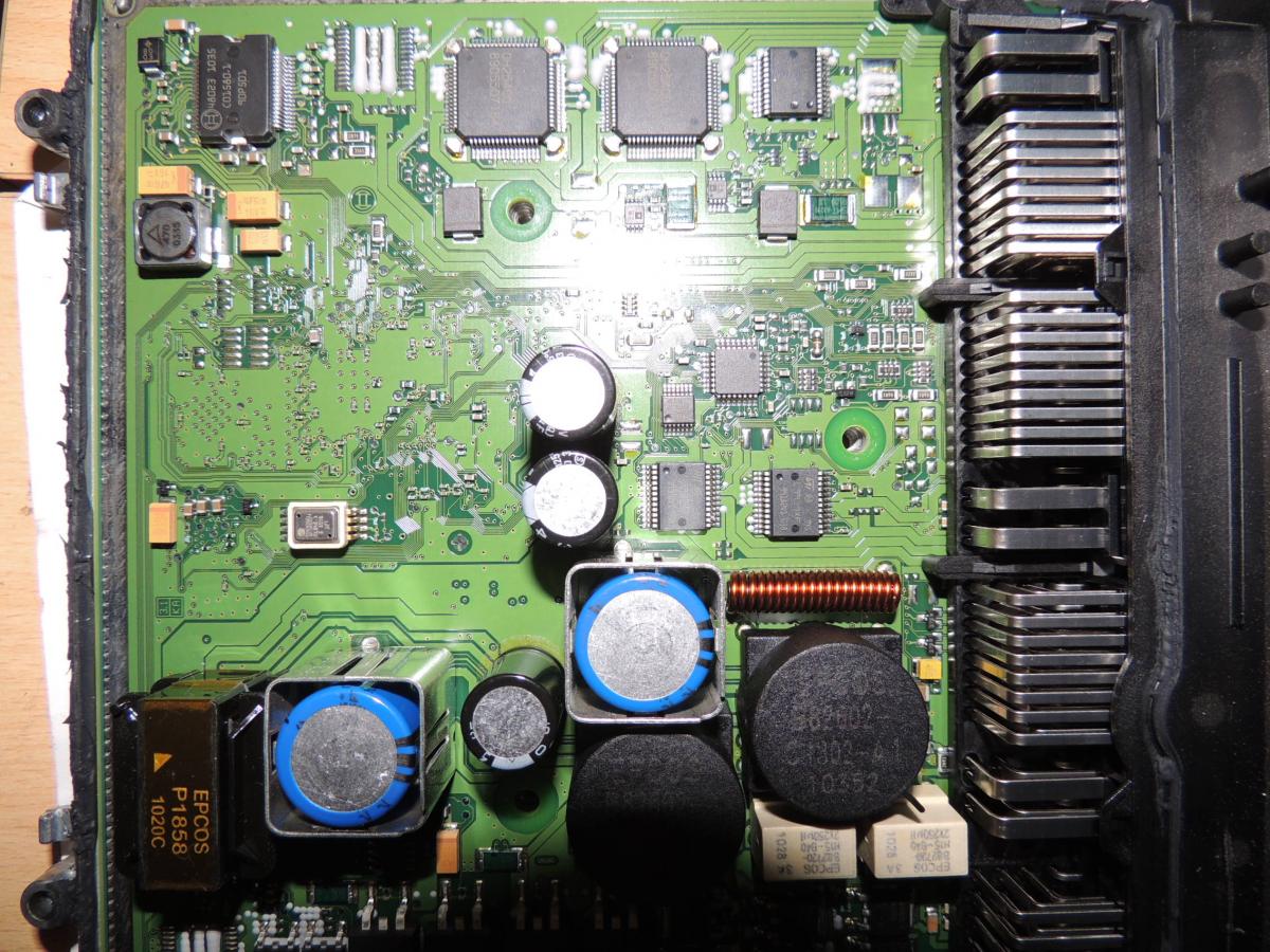

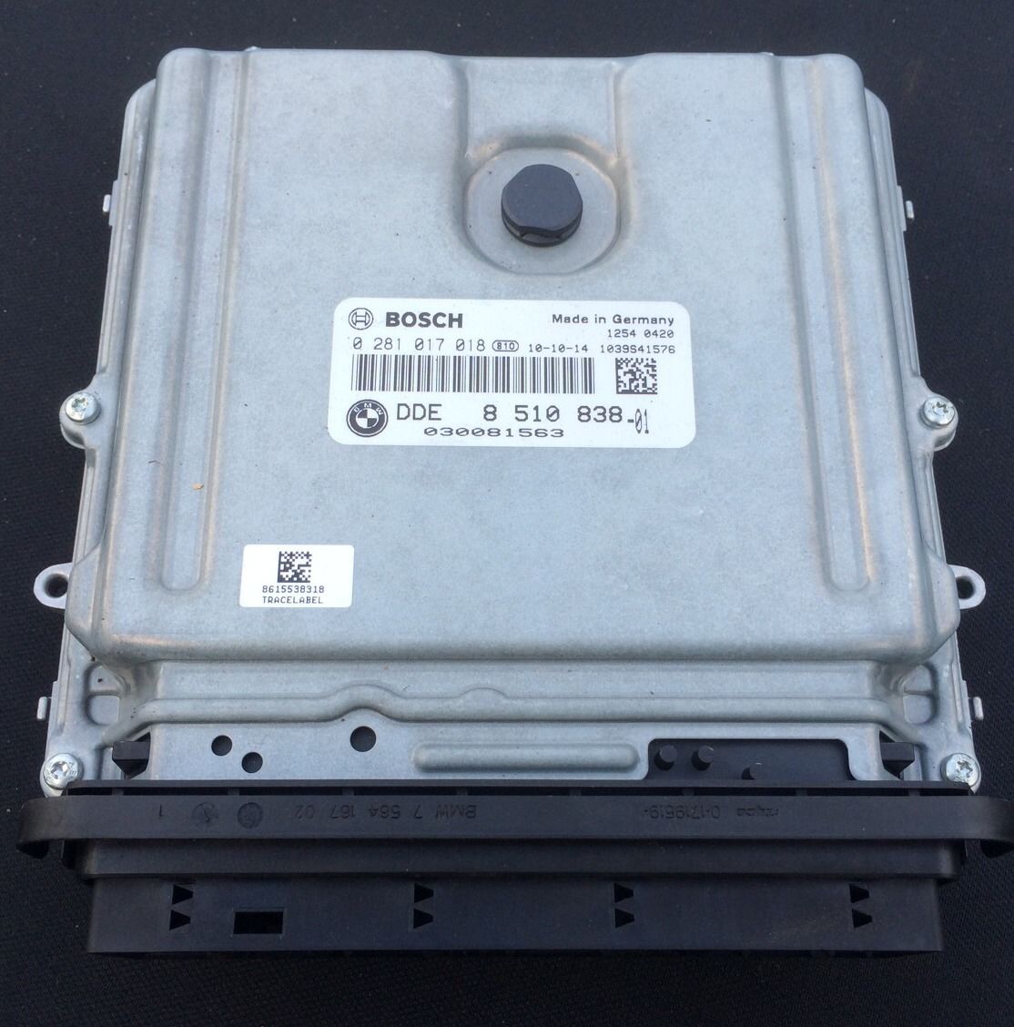

Может кто подскажет boot pin Tricore данного моторника,спасибоPicture.jpgX70 DDE.JPG

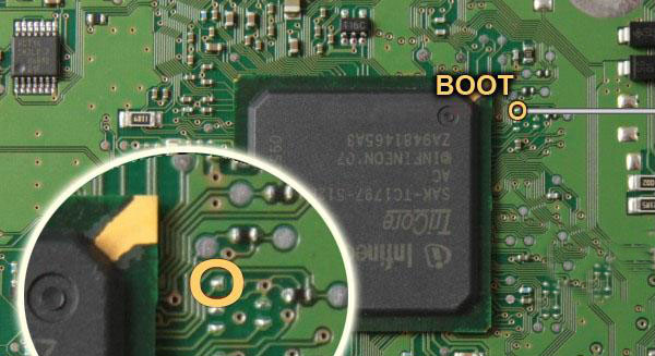

Спасибо, но ето не тот вариант, у меня другая ревизия платы, уже выяснил надо плату отрывать -с другой стороны бут пинEDC17С45.jpg

Спасибо, но ето не тот вариант, у меня другая ревизия платы, уже выяснил надо плату отрывать -с другой стороны бут пинpost-48017-0-32519600-1413543919_thumb.jpg
Ну как сложно поднять плату ? Предстоит поработать с данным ЭБУ.

Да, геморно но если акуратно с прогревом делать то получится
