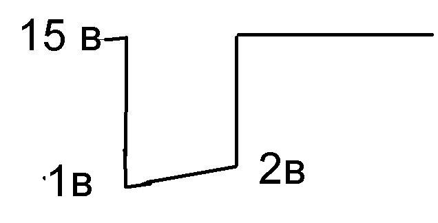

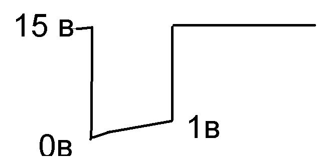

схематические сигналы форсунок и катушки. вроде как есть к чему придраться, но с другой стороны и не так и критично.
