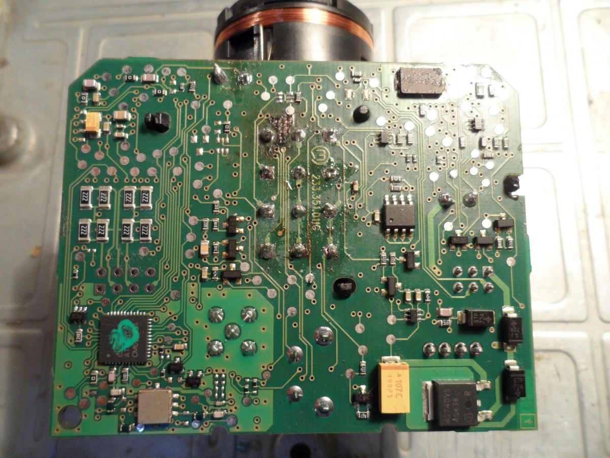

Принесли замок от сабжа, чёт даже год не спросил.

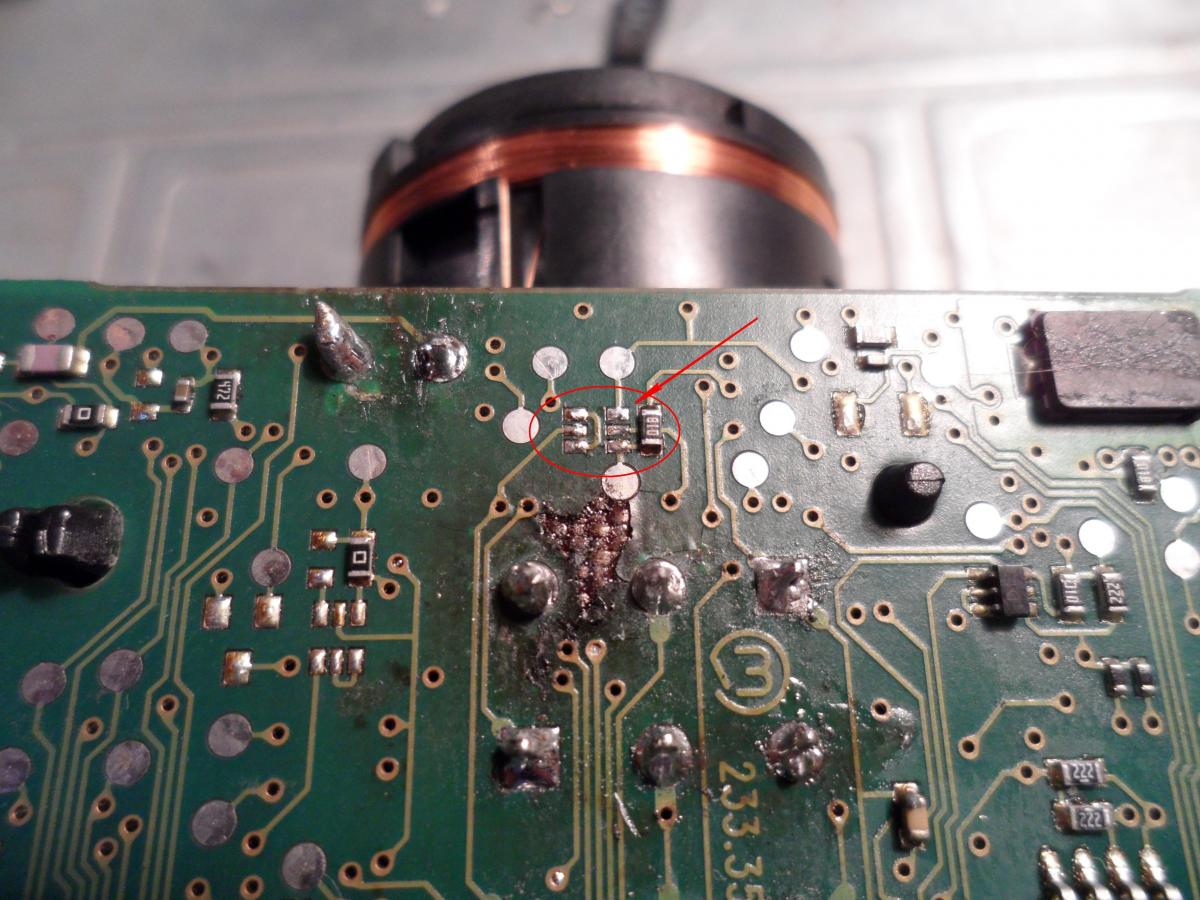

Установщик, хороший парнишка, ставил автозапуск на данное авто. Решил чегойто скомутировать с микриками, выпаивал сборку посредством нагревания феном! (да будет ему урок)SAM_1724.JPG. Разошёлся, и поздувал элементы, со стороны личинки всё восстановил, а вот с открытой стороны улетела-не нашёл, SAM_1725.JPG шестилапая мелкосхема. Есть-ли у кого фото, желательно хорошего качества, что-бы определить неизвестного.
Пы.Сы. Авто не запускается.

Bt1 на ней написано.
з.ы. ключ у неё в правом нижнем углу по фото
з.ы.2 EZS не помешает продиагнозить,а то мож тоже помер от всяких комутаций((

Дима спасибо.
Машину ещё не видел, попробую найти деталюшку, восстановить и дальше разбираться.
https://www.auto-bk.ru/forum/topic/54800-audi-q7_%D0%BF%D0%BE%D0%BB%D0%BE%D0%BC%D0%B0%D0%BB%D0%B8/#findComment-671591
Делать было нечего,решил проверить как поведёт себя без неё-ключ принимает,зажигание включается что с ней что без неё.

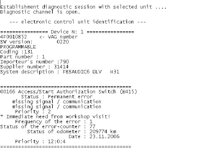

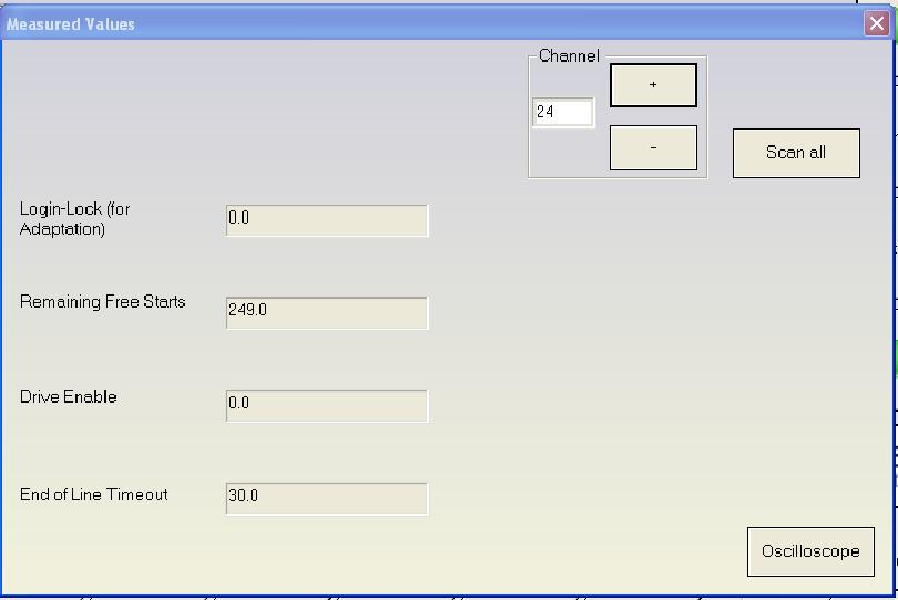

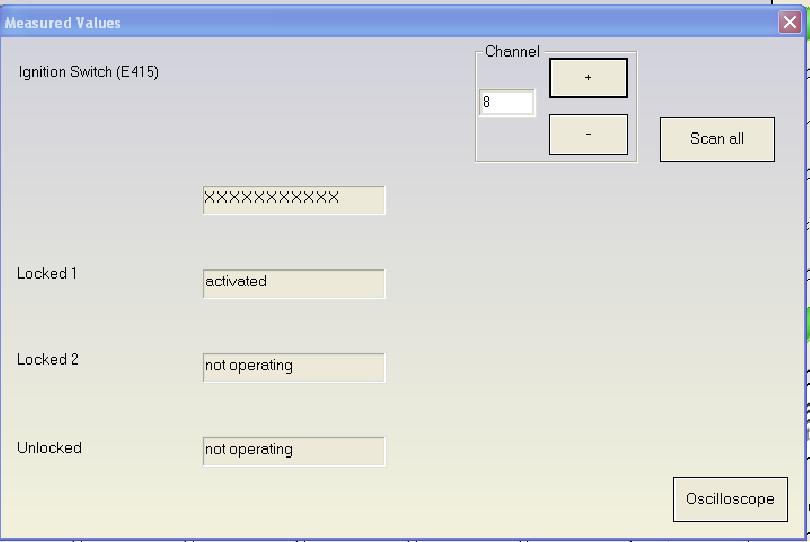

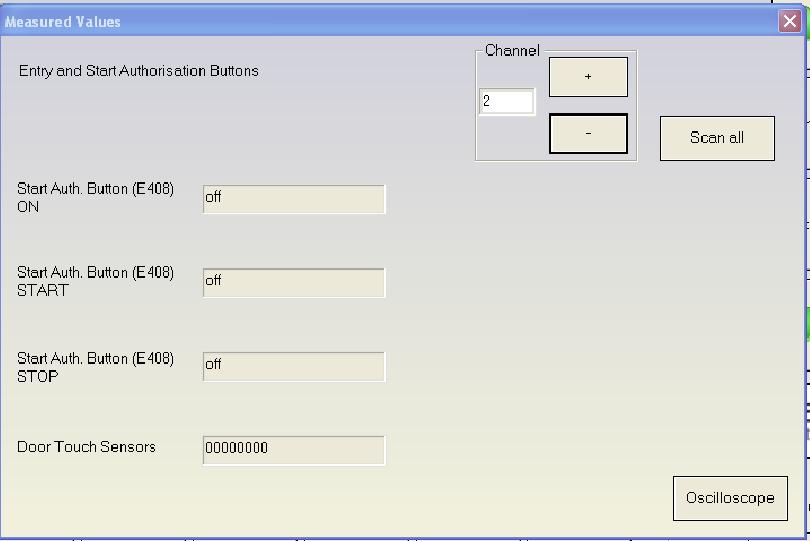

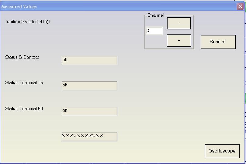

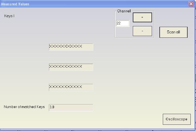

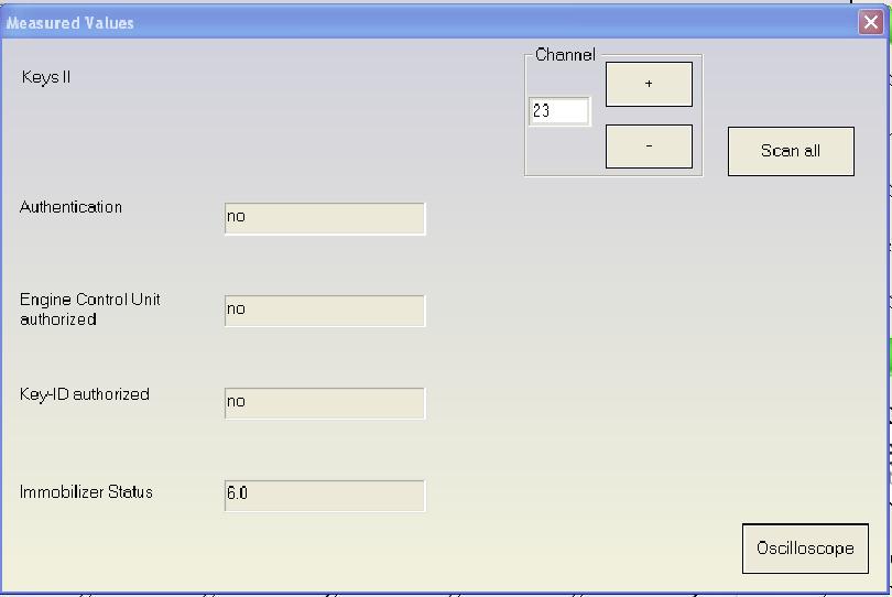

Доехал я до этой машины. Смотрел абритусом. Замок мёртвый, зажигание не включается. Ошибка в EZS Q7_EZS_fault.JPG, ну и текучка соответственно ни какая Q7_EZS_2.JPG, Q7_EZS_3.JPG, Q7_EZS_4.JPG, Q7_EZS_5.JPG, Q7_EZS_6.JPG, Q7_EZS_7.JPG.
Горемыка заказал уже замок, приедет будем дальше наблюдать. Пока так.
https://www.auto-bk.ru/forum/topic/54800-audi-q7_%D0%BF%D0%BE%D0%BB%D0%BE%D0%BC%D0%B0%D0%BB%D0%B8/#findComment-673196
ну раз EZS не умер,то поменяете замок и всё заработает,главное чтоб такой как надо приобрёл,а то их видов много.
