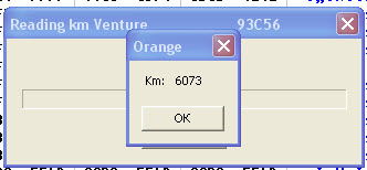

Gena-auto Опубликовано 28 октября, 2014 Опубликовано 28 октября, 2014 (изменено) На приборе 3800 Я так понимаю: 0х80 - км 0хС0 - мили Как сделать ? Yamaha RS Venture 2006.bin Изменено 28 октября, 2014 пользователем Sergeii
kyzka Опубликовано 28 октября, 2014 Опубликовано 28 октября, 2014 На приборе 3800 Я так понимаю: 0х80 - км 0хС0 - мили Как сделать 1800 персчитать либо руками либо калькулятором.
Gena-auto Опубликовано 28 октября, 2014 Автор Опубликовано 28 октября, 2014 Каким калькулятором? Tachosoft 23.1?
Alex888 Опубликовано 28 октября, 2014 Опубликовано 28 октября, 2014 В дампе только КМ. Подсказка! Фотку щитка выложи.
goga Опубликовано 28 октября, 2014 Опубликовано 28 октября, 2014 На приборе 3800 Не верю... А то что это снегоход, 93С56 еепром, религия мешает указать?
Alex888 Опубликовано 28 октября, 2014 Опубликовано 28 октября, 2014 Истинно говорю, 3800 миль ! Там же не 1,6093 а просто 1,6.
goga Опубликовано 28 октября, 2014 Опубликовано 28 октября, 2014 Истинно говорю, 3800 миль ! Там же не 1,6093 а просто 1,6. Если учитывать что там столько км, то да...
Alex888 Опубликовано 28 октября, 2014 Опубликовано 28 октября, 2014 Вот тута вот 2552 миллилитров и 4083 кило! =)) Даже фотка есть, но лень искать YAM VENTURE RS 2007 USA NS32 c56 YA-0947-001 02552 mil Tr-135,5 mil.bin
Gena-auto Опубликовано 29 октября, 2014 Автор Опубликовано 29 октября, 2014 Всем спасибо. Получилось 1759 миль. Читал по точкам: KL18-Vcc KL31-1 KL32-2 KL33-3 KL34-4 Оранж-4 Yamaha RS Venture 2006 L56R 1759mil.bin
