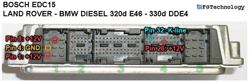

Всех приветствую, поделитесь у кого есть схемкой подключения на столе того блока edc15c4 , чтение буду производить комбиком!
спасибо большое!

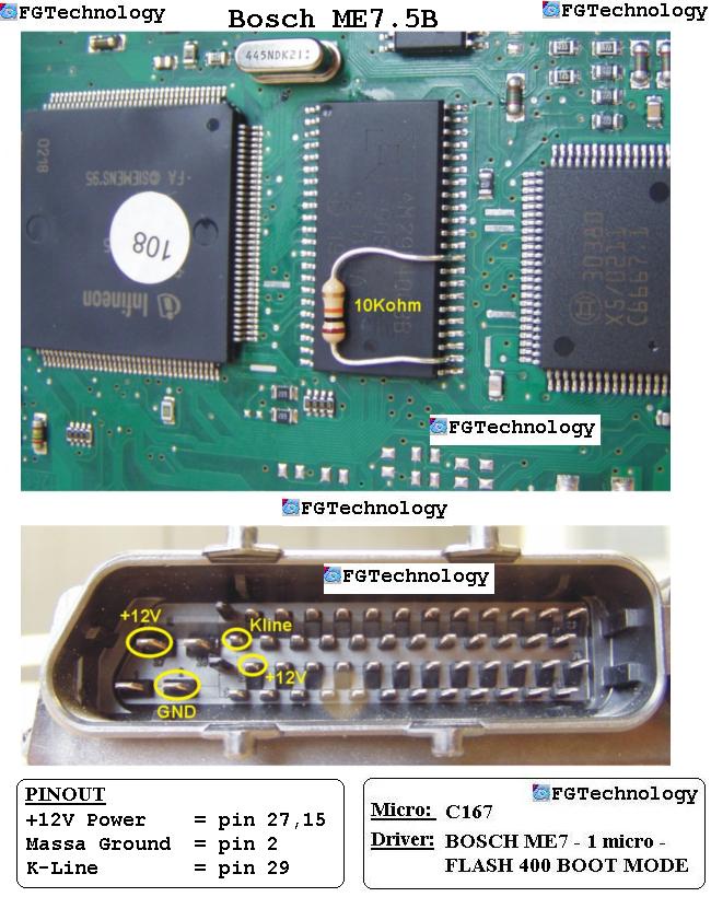

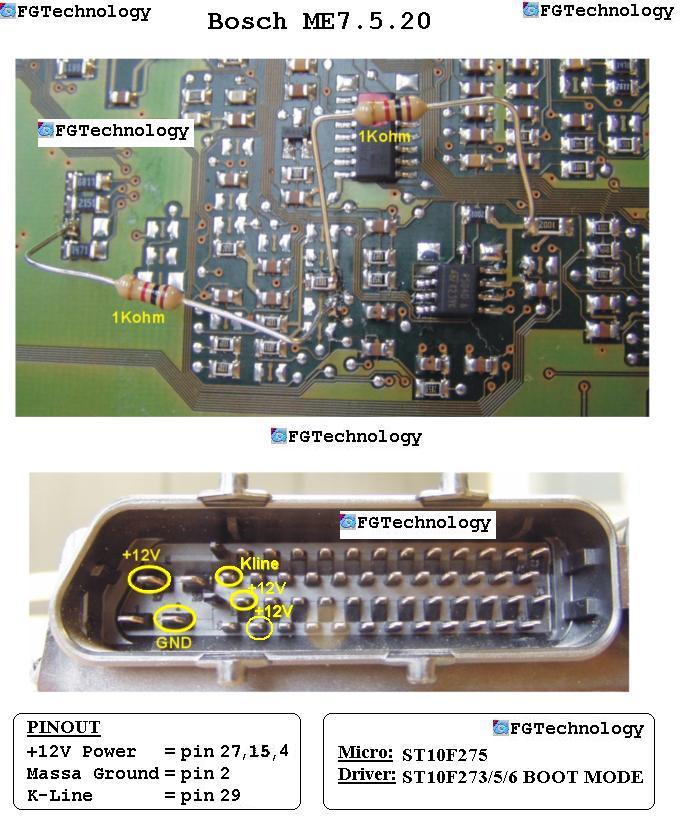

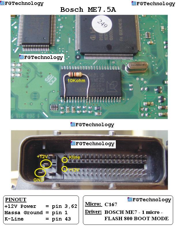

пнет распиновки блока me7.5 ауди а4
спасибо большое!
спасибо

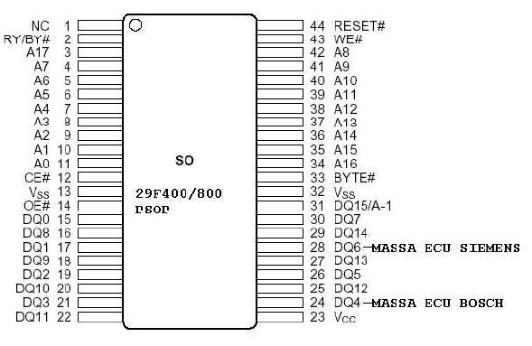

Приветствую всех!по бмв покажите где бут пин???не пойму, там где должен быть не звониться
вот про бут пин.комбиком не пользуюсь,не могу подсказать.

Парни у кого етсь распиновка и бут точка на для ауди а6_1.9DTI_edc15v
+-пин 2,масса -4,5 пин,зажигание -37пин,к лайн-16 пин,бут пин на флешке как обычно...
у меня блок внутри воьще не подходит не под одно описание!, есть у кого фото блока чтобы сравнить
В чем проблема то ?флешь же внешняя?распиновку я вам дал.фото бут пина выше в этой же теме
