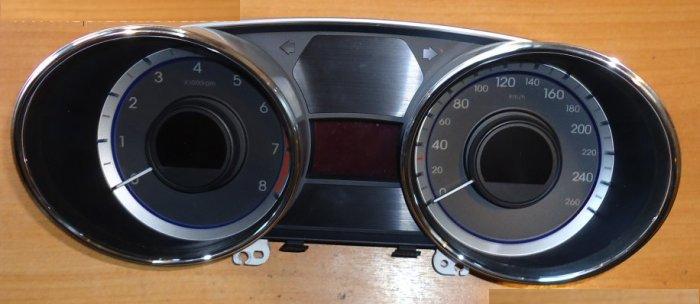

vif30 Опубликовано 29 октября, 2014 Опубликовано 29 октября, 2014 Прошу помощи! Сломалась ножка на переходнике и при считывании слетел дамп щитка Hyundai Sonata 2010г. МКПП 94003-3s570.
vif30 Опубликовано 29 октября, 2014 Автор Опубликовано 29 октября, 2014 (изменено) Фото панели. Sonata I45 с 2010г. на Кардампе не нашел с таким номером Изменено 29 октября, 2014 пользователем vif30
vif30 Опубликовано 29 октября, 2014 Автор Опубликовано 29 октября, 2014 Фото панели. Sonata I45 с 2010г. на Кардампе не нашел с таким номером 93С66 епром
bermuxa77 Опубликовано 30 октября, 2014 Опубликовано 30 октября, 2014 номер не знаю но все от такого прибора,пробуй 300.ZIP 28122.ZIP 19022.ZIP 51016.ZIP
Didavol Опубликовано 30 октября, 2014 Опубликовано 30 октября, 2014 если еще актуально 94003_3S570_GJ3_sonta11_danila.bin
vif30 Опубликовано 30 октября, 2014 Автор Опубликовано 30 октября, 2014 Спасибо всем ответившим. Сегодня вызову клиента буду пробовать заливать.
Василич 123 Опубликовано 30 октября, 2014 Опубликовано 30 октября, 2014 Я тоже на Хендай искал по номеру приборки и именно от автомата а оказалось всё гораздо проще. Главное что бы дамп был рабочий
vif30 Опубликовано 30 октября, 2014 Автор Опубликовано 30 октября, 2014 (изменено) Я тоже на Хендай искал по номеру приборки и именно от автомата а оказалось всё гораздо проще. Главное что бы дамп был рабочий. Попробовал залить дамп с http://www.auto-bk.ru из базы дампов хюндай, 94003-35570 такого партномера не существует думал чел ошибся 3S570, но увы все заработало кроме стрелки спидометра и пробег стоит на месте. Просто вчера был хре,,,ый день Hyundai Sonata N2 HDO 94003-35570 11001-5435004 93C66 2012г.19022км.ориг..bin Изменено 30 октября, 2014 пользователем vif30
Василич 123 Опубликовано 30 октября, 2014 Опубликовано 30 октября, 2014 Пробуй этот а то сдесь много кривых дампов. 100% рабочий Соната 10г с66- 196510км.bin
vif30 Опубликовано 31 октября, 2014 Автор Опубликовано 31 октября, 2014 Пробуй этот а то сдесь много кривых дампов. 100% рабочий СПАСИБО ОГРОМНОЕ! Все Ок.
