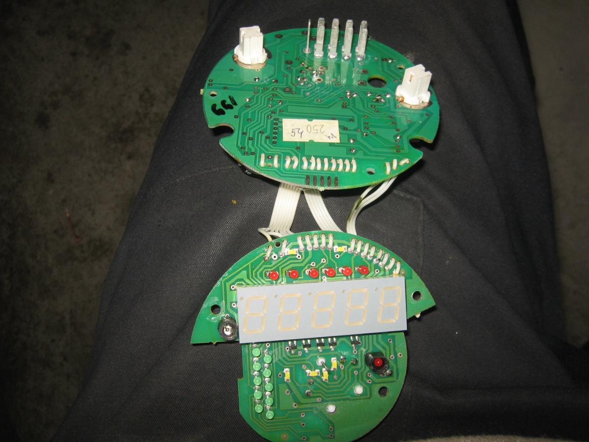

Опубликовано 30 октября, 201411 г. comment_674678 Доброго времени суток. Кто нибудь делал такой аппарат? В щитке нашел только РIC 16F886. Чем его можно прочитать и можно ли вообще? Ссылка на комментарий https://www.auto-bk.ru/forum/topic/54994-mt%D0%B7-80-2011-%D0%B3%D0%B2/ Поделиться на другие сайты Поделиться Поделиться сообщением
Опубликовано 30 октября, 201411 г. comment_674683 Пробег в PIC. Orange 5 читает и много другого. Ссылка на комментарий https://www.auto-bk.ru/forum/topic/54994-mt%D0%B7-80-2011-%D0%B3%D0%B2/#findComment-674683 Поделиться на другие сайты Поделиться Поделиться сообщением
Опубликовано 30 октября, 201411 г. Автор comment_674688 А он не закрытый случаем? Orange к сожалению нет. Изменено 30 октября, 201411 г. пользователем wendox79 Ссылка на комментарий https://www.auto-bk.ru/forum/topic/54994-mt%D0%B7-80-2011-%D0%B3%D0%B2/#findComment-674688 Поделиться на другие сайты Поделиться Поделиться сообщением

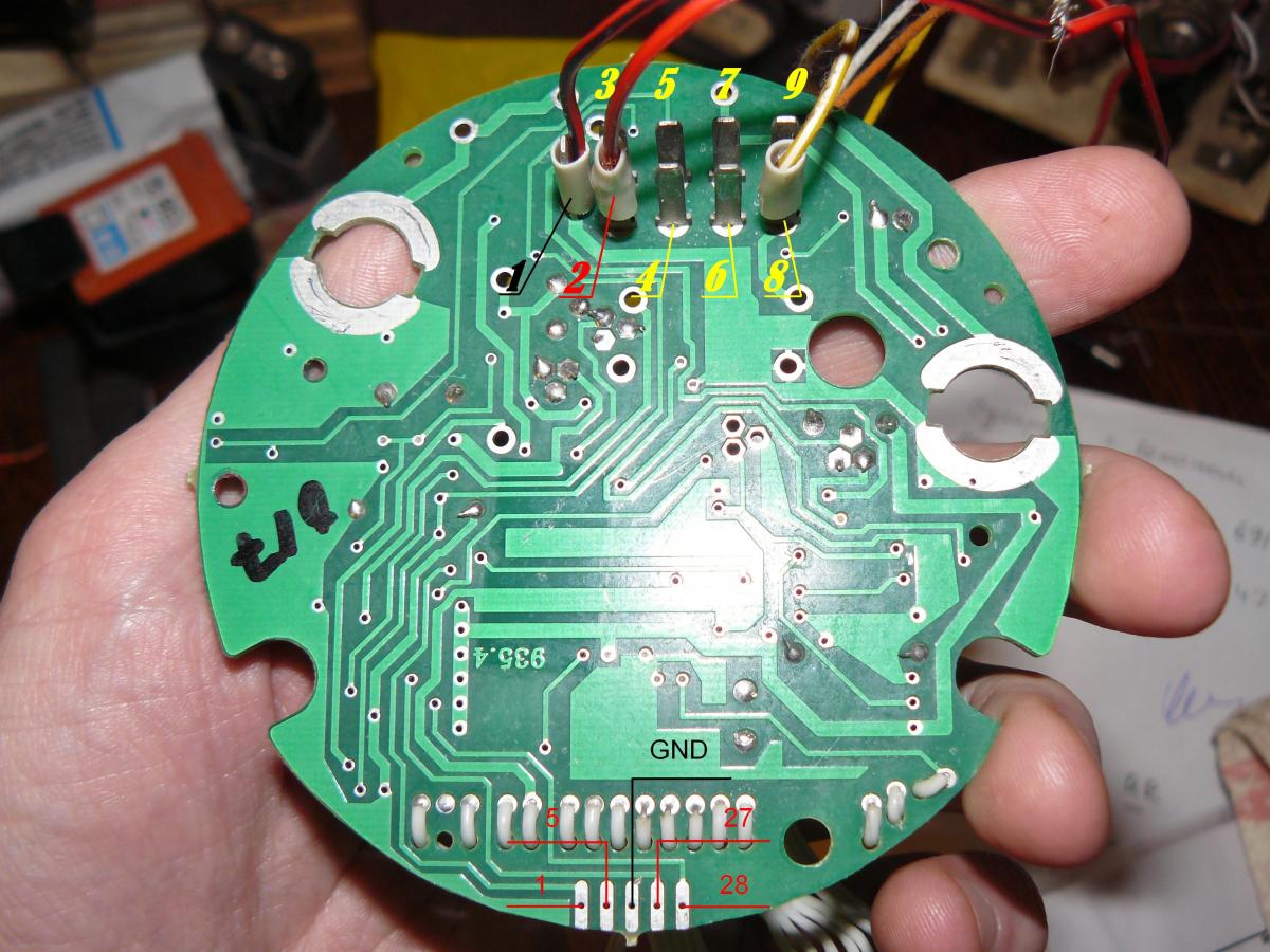

Опубликовано 30 октября, 201411 г. comment_674778 вроде такая распиновка.перепроверь на всяк) Ссылка на комментарий https://www.auto-bk.ru/forum/topic/54994-mt%D0%B7-80-2011-%D0%B3%D0%B2/#findComment-674778 Поделиться на другие сайты Поделиться Поделиться сообщением
Опубликовано 30 октября, 201411 г. comment_674798 Чем его можно прочитать и можно ли вообще? можно, привози сделаю) Ссылка на комментарий https://www.auto-bk.ru/forum/topic/54994-mt%D0%B7-80-2011-%D0%B3%D0%B2/#findComment-674798 Поделиться на другие сайты Поделиться Поделиться сообщением
Опубликовано 30 октября, 201411 г. Автор comment_674808 вроде такая распиновка.перепроверь на всяк) Благодарю! 2 и 8 "+" 1 - масса? UPA делал кто нибудь? Вроде бы как PIC16F877 можно прочитать. Изменено 30 октября, 201411 г. пользователем wendox79 Ссылка на комментарий https://www.auto-bk.ru/forum/topic/54994-mt%D0%B7-80-2011-%D0%B3%D0%B2/#findComment-674808 Поделиться на другие сайты Поделиться Поделиться сообщением

Опубликовано 30 октября, 201411 г. comment_674869 Благодарю! 2 и 8 "+" 1 - масса? UPA делал кто нибудь? Вроде бы как PIC16F877 можно прочитать. 1 масса 2 +12 8 тахометр Ссылка на комментарий https://www.auto-bk.ru/forum/topic/54994-mt%D0%B7-80-2011-%D0%B3%D0%B2/#findComment-674869 Поделиться на другие сайты Поделиться Поделиться сообщением

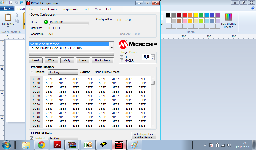

Опубликовано 12 ноября, 201411 г. Автор comment_681538 Приветствую! На столе такой же "будильник" только плата другая - не могу прочитать PicKit3. Контактные площадки вызвонил, подпаялся - пишет "No devis detected" В чем засада не пойму. ЗЫ: PicKit3 ни на чем еще не пробовал. Ссылка на комментарий https://www.auto-bk.ru/forum/topic/54994-mt%D0%B7-80-2011-%D0%B3%D0%B2/#findComment-681538 Поделиться на другие сайты Поделиться Поделиться сообщением
Опубликовано 12 ноября, 201411 г. Автор comment_681657 У кого есть firmware для pickit3 в формате JAM ? Изменено 12 ноября, 201411 г. пользователем wendox79 Ссылка на комментарий https://www.auto-bk.ru/forum/topic/54994-mt%D0%B7-80-2011-%D0%B3%D0%B2/#findComment-681657 Поделиться на другие сайты Поделиться Поделиться сообщением
