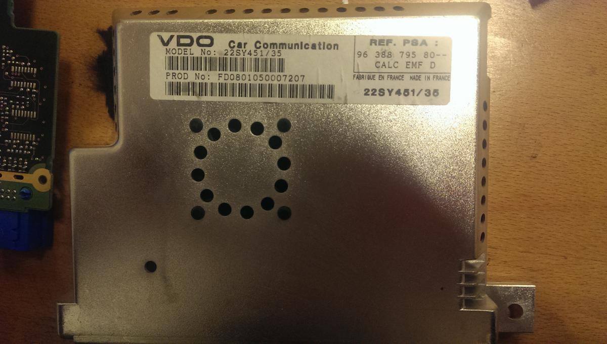

VDO там.

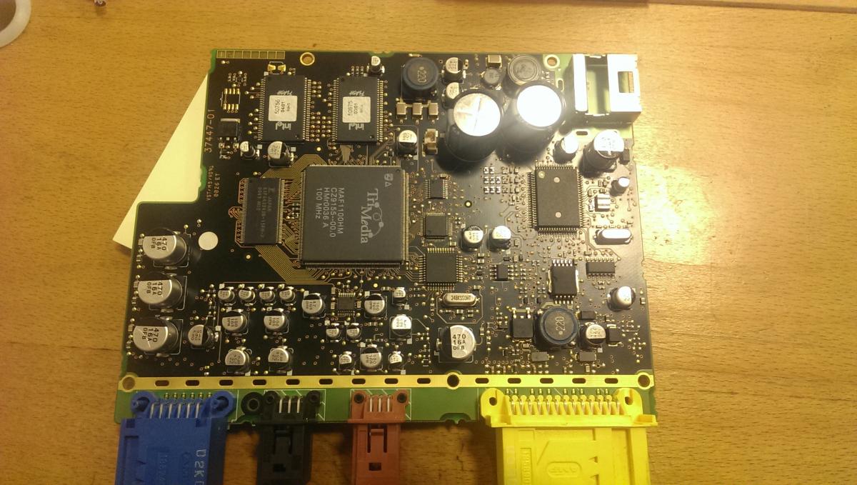

Он соеденён оптическим с модулем который весит над бардачком.Это наверное и есть модуль дисплея. Завтра сниму посмотрю.

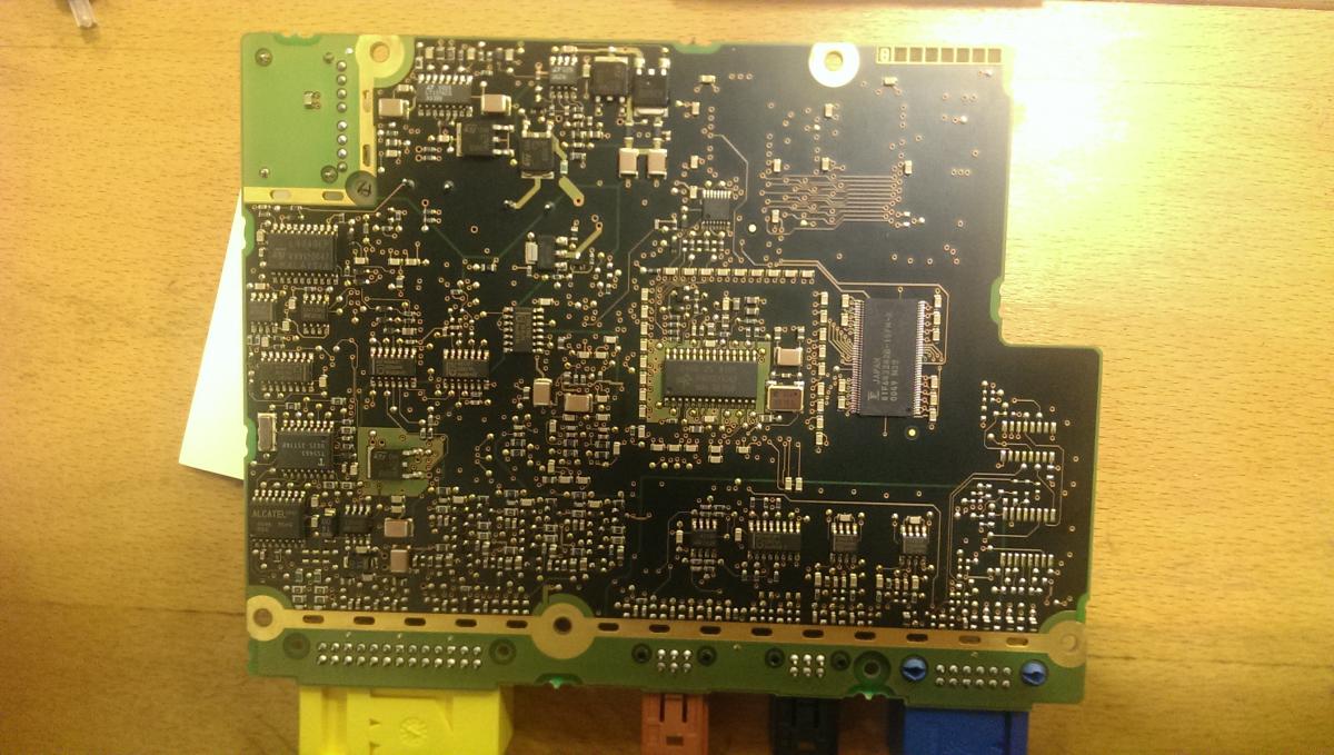

Снял, открыл - умнее не стал.. Холодных невидно. Очень много классических конденсаторов - это мня немного пугает.
Прогрел всю плату и установил обратно - работает.
После положил в морозилку. Через полторы сутки установил - работает.
Видима холодная пайка всё-таки была..
