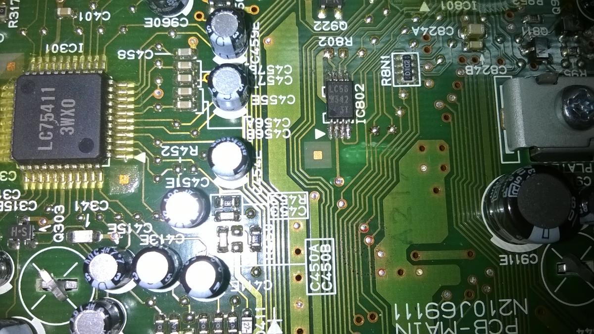

megavolt79 Опубликовано 6 ноября, 2014 Автор Опубликовано 6 ноября, 2014 Магнитолу привезли mitsubishi dy-3e44s-sl память 93lc56 в корпусе minisop. Не могу прочитать. Программаторы autoprog, upa usb. Upa пишет " device not found ", подключения все в норме, autoprog читает 0, читаю с выпайкой МС. При установке eeprom обратно, магнитола вкл. запрашивает код, счётчик попыток работает. Микросхему до меня выпаивали видно на фото. В чём проблема не пойму. Нет ли ни у кого рабочего дампа, хочу впаять другую микру .
