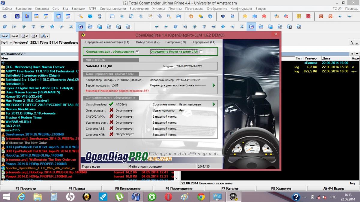

Всем добрый день. Почти год назад брал себе ВАЗ 2115 1.5л 8 кл. 2005 г (номер двигателя 2111). Решил посмотреть ЭБУ через OpenDiag Free 1.4, в следсвии повышенного расхода топлива, купил кабель под K-Line и т.д. И тут сюрприз - ЭБУ Январь 7.2 21114-1411020-32 (Ительма) - т.е. под 1.6л с прошивкой от ледокола LX57 под 1.6л - без датчика кислорода. При этом машина работат с небольшими плавающими оборотами, но динамика хорошая. По остальным датчикам все в порядке ДВРМ, ДПДС, РХХ и т.д. Как такое возможно если ДВС 1,5л, а ЭБУ под 1,6л? В прошивке я не силен, но выжу что нужно перепрошивать. Перепрограммировать ЭБУ необходимо? Подскажите, пожалуйста, что делать в моем случаи!

OpenDiag пишет - Неизвестная прошивка LX57 Ледокол 1.6L
Если прошивать... меня волнует мой ЭБУ Январь 7.2 21114-1411020-32, он вроде под 1.6л заточен на двигатель 21114, а мой 2111 (2111 *4203477* - номер под термостатом). Оттер кое-как. С ним прошиться на 1,5л можно?
Значит менялся ЭБУ и засунули с прошивкой от 1.6, прошивай на 1.5 и делай диагностику.
А как вы определили что прошивка под 1.6?если не ошибаюсь у Виктора прошивка от 1,5 была сделана на базе 204 и определялась как i204lx57
Скриншот из OpenDiag Free 1.4
Местные диагносты подсказали. Хотя тут стоит просто LX57!

прошивка i204LX57 идет под 1.6 л без лямбда датчика
прошивка i203LX57 идет под 1.5 л без лямбда датчика
