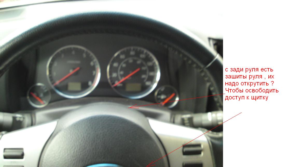

Есть ли возможность снять щиток , не снимая руля ?
Изменено пользователем Dмитрий
Да есть, там два болта сверху, и два снизу рулевой колонки, посмотри внимательнее
точно не помню, посмотри сам, на самой панели два уха, крепятся болтами снизу, при внимательном рассмотрении найдешь

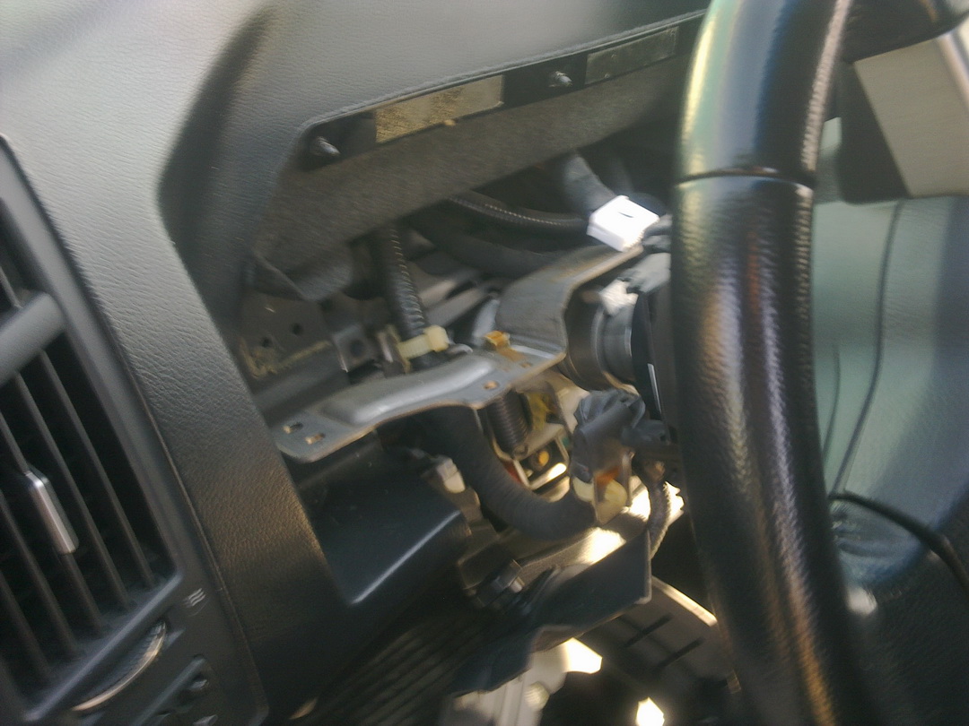

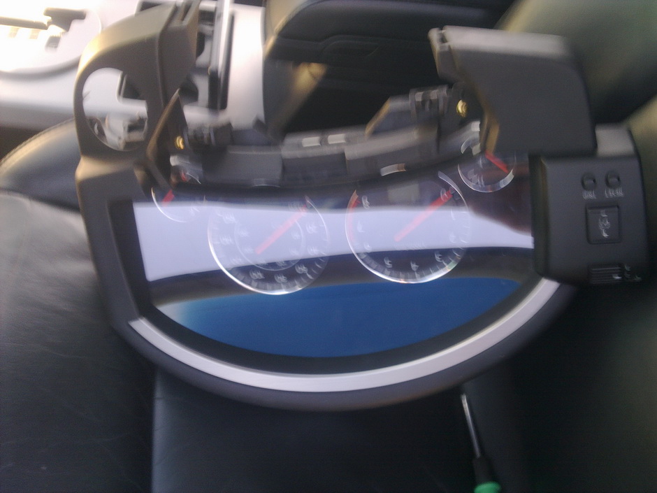

Завтра буду второй раз выдёргивать ( первый раз в торопях еле выдернул без снятия руля ) короче завтра отпишусь , по фоткаю может быть
