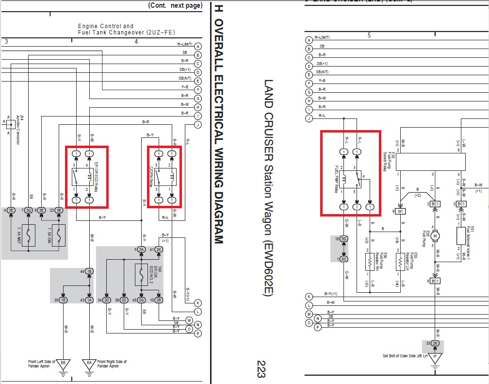

Подскажите, где в этом авто стоят реле, кроме как под капотом. По схеме на б.н. есть три реле, а я нахожу одно, стоит под капотом. Справа и слева на стойках только предохранители.

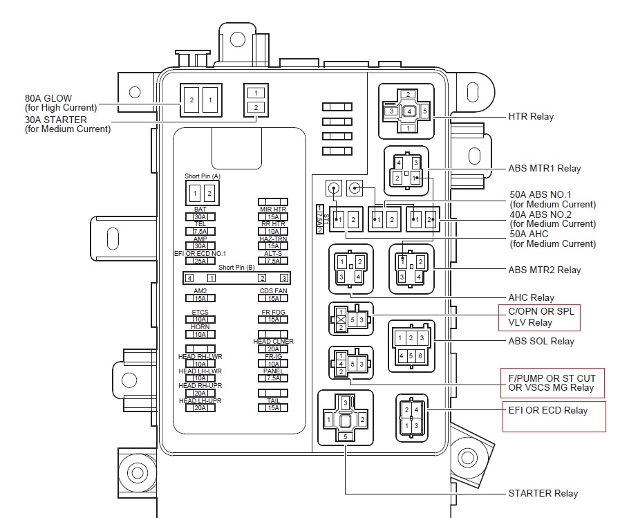

В блоке предохранителей под капотом:2uz.jpg 2uz rel.jpg
