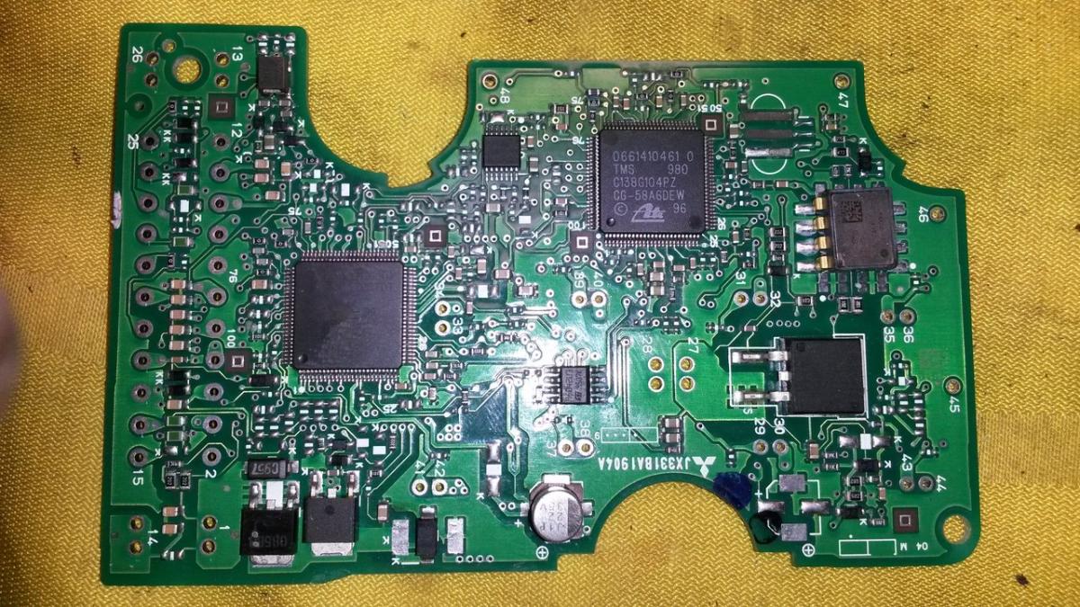

Блок после ДТП. Помогите определить чего не хватает на плате.

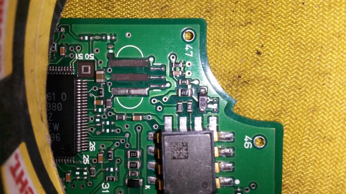

кварц и мсд
Точно! Только какой кварц ставить, не нашел даташит к процу(
у меня подобная плата только от пежо там кварц 5 мгц
Спасибо большое! Буду пробовать.
