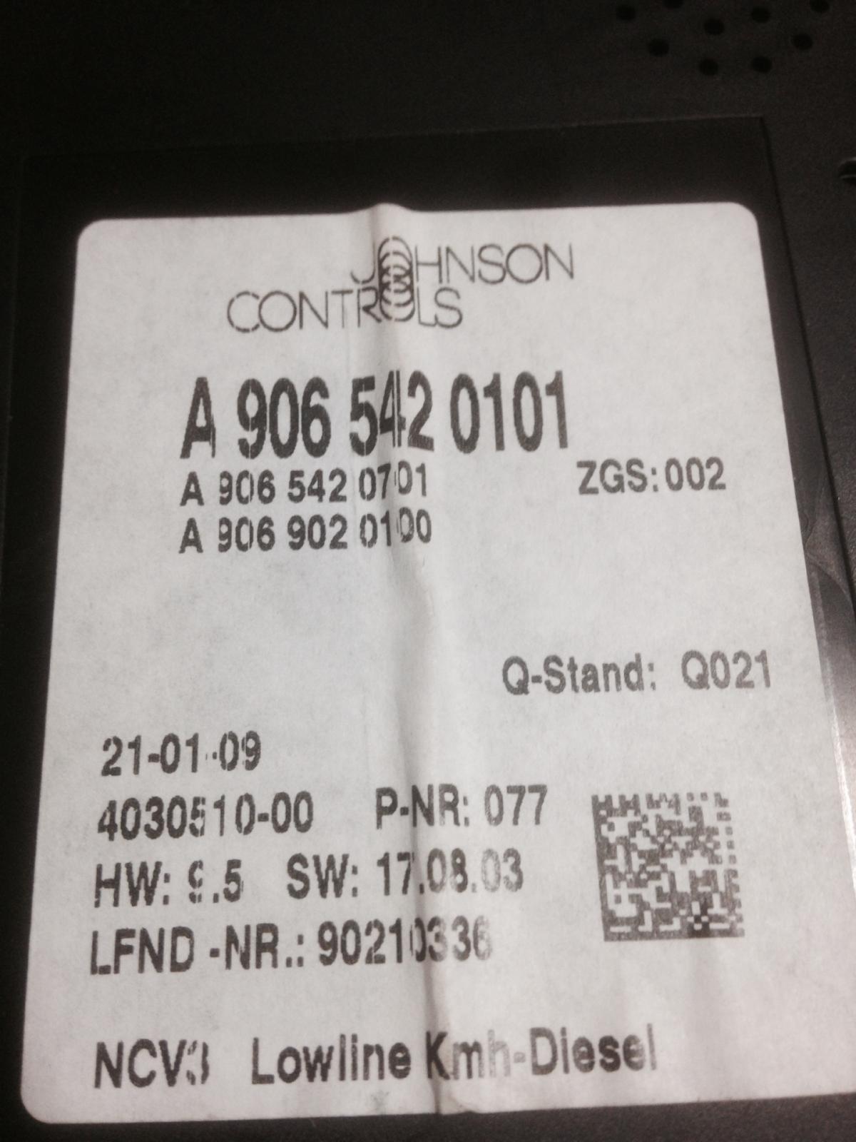

считал еепром... стикер щитка A906 542 01 01 или A906 542 07 01 A906 902 01 00
в дампе видно номер A906 542 07 01
может у кого-то есть еепром с нормальным дампом... старухи нет чтобы залезть в кодинг..

ищется дамп один в один как на стикере... буковка в буковку, циферка в циферку... мб у кого-то залежалось!
