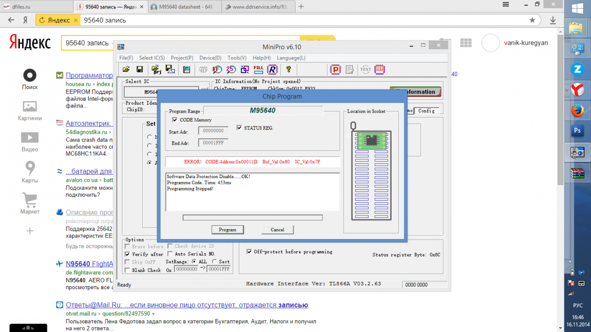

при записи на чип 95640 выдала ошибку.
програматор minipro
кто сталкивалься ?
Попробуйте выбрать другого производителя из списка и как вариант,взять другой чип из серии 25160,25128,25256.....
Читать получаеться, а записать нет. по всей видимости зашита стоит.
Как снять, кто подскажет ?
Да нет защиты в этих EEPROM. Ищите проблему в чипе или программаторе. Читать,писать как пытаетесь ? Выпаивали или внутрисхемно ? А вообще совет, смените прогер для этого - Автомобиль: Solaris / Mazda 3 / Honda CR-V
Изменено пользователем gold
Все правильно - читать внутрисхемно дает. а записать нет. Читай Datashit прежде чем лезть в блок )) там написано - нога 3- W
Защита от записи. Надо выпаивать, тогда запишется. Побывал просто поднимать одну 3 ножку - все равно верхнюю часть дампа не пишет. Удачи :)
Попробовал, вроде записалась, позже проверю на машине.
дамп либо пишется, либо нет - ,,вроде,, не бывает )) Выложи варианты до и после - мы поглядим.

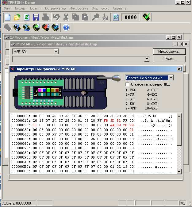

Добрый вечер форумчане! Сегодня убирал crash подушек рено сандеро. 95160 программатором тритон не прошился, пишет микросхема не чистая, а китайским car prog легко. Не сталкивались с таким и в чем причина. До этого тритон работал безотказно.

Плохой контакт в панельке!

В какой панельке? Ни car prog, а тем более тритон 95160 внутрисхемно не читает.

Чип с платы поднимался и через кроватку DIP-SOIC подключался и к тритону и к car prog.

Не расказывай сказки..карпрог читает ети епромы без проблем и в линии и в колодке..

Сначала научитесь пользоваться программаторами!А про кроватку и имел в виду, в ней плохой контакт.
