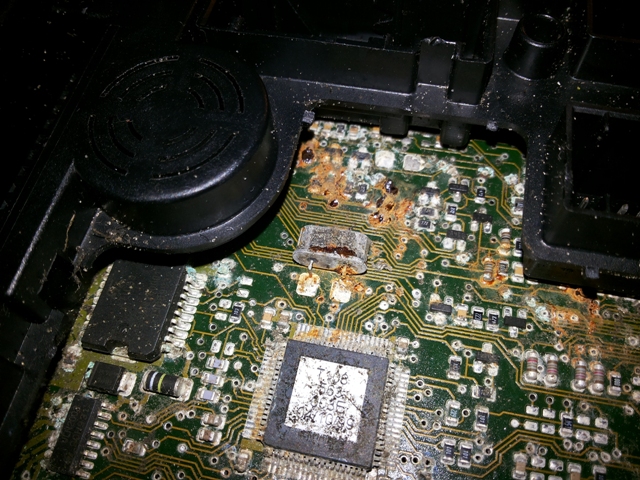

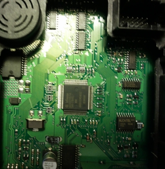

Приветствую ребята Такая ситуация есть Peugeot 406 BSI simens Замена 2000г неработают ц.з замки дворники и так по мелочи в скрыл BSi а там все плохо половино смд деталей сгнило решили заменить на другой * таблички на родном небыло* вскрыл донар а там епром с другой стороны и микруха другая Искать другой BSI или можно всетаки в этот перезолить инфу со старого

А вот с микрухой неочень в роднос стоит Siemens
SAK-C164CI
ES-BC
Siemens96
В новом Infineteon
A2C00010675A
SAH-C164SL
8RM
AB Siemens92
Их перекинуть или можно не трогать На сколько Я понял они одинаковые Подскажите буду благадарен

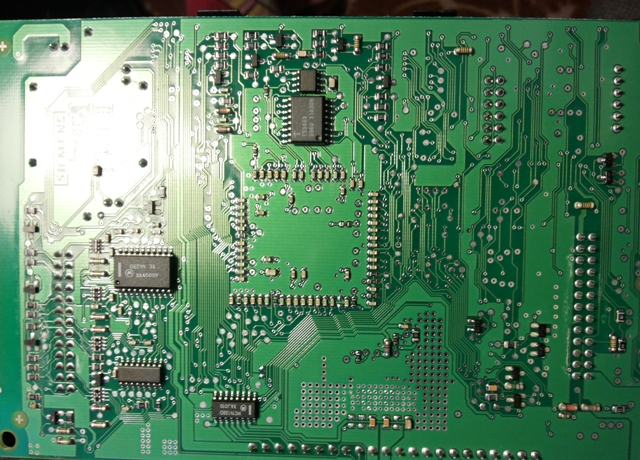

Донор

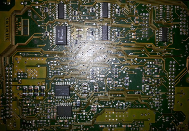

Родной

СПС, Вот Фото прилогаю Можно ведь и епром перекинуть Нужно ли мне читать микруху siemens со старого блока если да то как а то я с ней чет запутался.

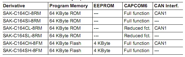

думаю что не получиться сэтим блоком, у вас с CAN.
