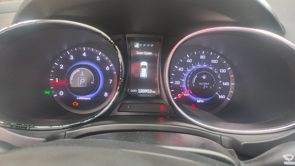

Всем привет, ищу решение по русификации приборки и ГУ. Santa FE 2013.
