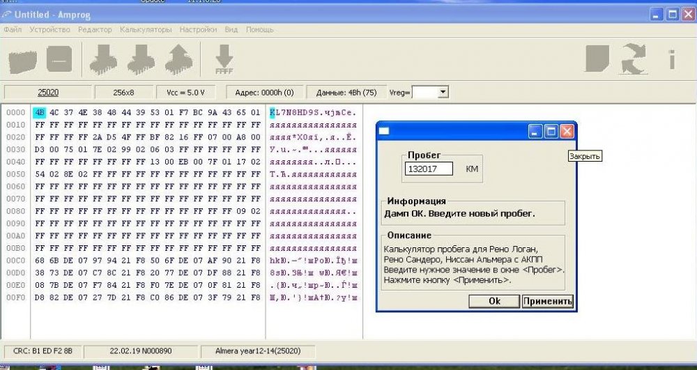

Alex64 Опубликовано 29 декабря, 2021 Опубликовано 29 декабря, 2021 Надо поправить пробег Nissan Almera, 17г. В панели 25020. AmProg c Damp Editor 1.3.5. Подпаялся, считал, пробег верный, поправил. Не пишется в епромку. Почему? 1
Alex64 Опубликовано 29 декабря, 2021 Опубликовано 29 декабря, 2021 Окно программы и процесс записи моргнет а записи нет. Дамп в епромке старый остается. 1

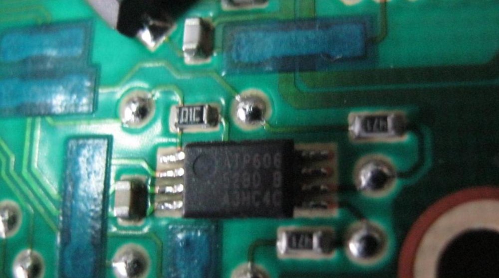

Slavik k Опубликовано 29 декабря, 2021 Опубликовано 29 декабря, 2021 многие прогеры spi не пишут внутрисхемно да и классик с 95 -и не было никогда
Alex64 Опубликовано 29 декабря, 2021 Опубликовано 29 декабря, 2021 Не понял.. Я не говорил что авто классик. Так понимаю что епромка 25020, или нет? Считал, пробег верный.
Slavik k Опубликовано 29 декабря, 2021 Опубликовано 29 декабря, 2021 (изменено) выпаивать надо... да и на 5в внутрисхемно не пишут Изменено 29 декабря, 2021 пользователем Slavik k 1
Alex64 Опубликовано 29 декабря, 2021 Опубликовано 29 декабря, 2021 Кварц замкнул. Есть UPA 1.3 и новая. Они могут записать? 1
shadows Опубликовано 29 декабря, 2021 Опубликовано 29 декабря, 2021 Конечно,при определенных условиях 1
sergeiii Опубликовано 29 декабря, 2021 Опубликовано 29 декабря, 2021 (изменено) 1 час назад, Alex64 сказал: Кварц замкнул. Есть UPA 1.3 и новая. Они могут записать? ПО5 внутрисхемно делает её замечательно ! Изменено 29 декабря, 2021 пользователем sergeiii 1
