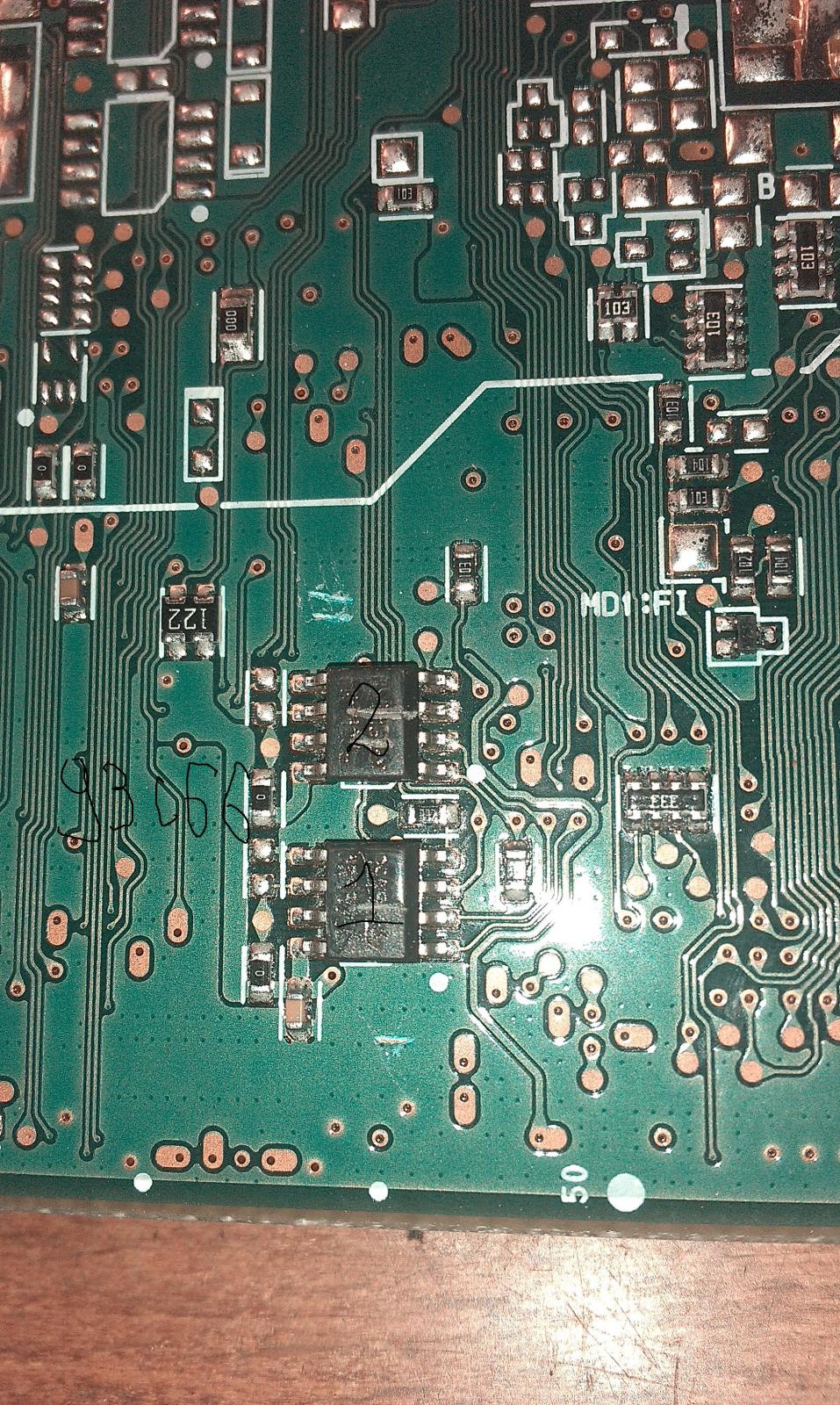

Опубликовано 19 ноября, 201411 г. comment_685274 Помогите с дампами моторного Honda Civic 2006 года, моторный 37820-RSA-G22, стоит две эпромки 93С66, одна из них не читается. Ссылка на комментарий https://www.auto-bk.ru/forum/topic/55595-honda-civic-2006-%D0%B3%D0%BE%D0%B4%D0%B0/ Поделиться на другие сайты Поделиться Поделиться сообщением

Опубликовано 20 ноября, 201411 г. Автор comment_685875 Вот! Это дампы нового блока? Вина нет в дампе и номера блока тоже... Проблем а проблема то в чем Проблема началась с просадки акума, слетела синхра. Когда начал читать блок то одна эпромка, та что ближе к краю не вычиталась. Пробовал ложить синхру Максидасом и лаунчем-не смог. Может как то не правельно делаю. Подскажите поочирёдность для лаунча. Ссылка на комментарий https://www.auto-bk.ru/forum/topic/55595-honda-civic-2006-%D0%B3%D0%BE%D0%B4%D0%B0/#findComment-685875 Поделиться на другие сайты Поделиться Поделиться сообщением
Опубликовано 20 ноября, 201411 г. comment_685885 Микрухи так называются: ic53 и ic78? Скинь хотя бы дамп считанный! Ссылка на комментарий https://www.auto-bk.ru/forum/topic/55595-honda-civic-2006-%D0%B3%D0%BE%D0%B4%D0%B0/#findComment-685885 Поделиться на другие сайты Поделиться Поделиться сообщением
Опубликовано 20 ноября, 201411 г. Автор comment_685899 Микрухи так называются: ic53 и ic78? Скинь хотя бы дамп считанный! Нет. На эпромках так название и есть 93С66 Honda Civic 2006 motor 93C66--- 2.bin Ссылка на комментарий https://www.auto-bk.ru/forum/topic/55595-honda-civic-2006-%D0%B3%D0%BE%D0%B4%D0%B0/#findComment-685899 Поделиться на другие сайты Поделиться Поделиться сообщением
Опубликовано 20 ноября, 201411 г. comment_686094 держи на твоем фото верх низ местами поменять eprom верх 93c66.bin eprom нижн ecu 93c66.bin Изменено 20 ноября, 201411 г. пользователем www23 Ссылка на комментарий https://www.auto-bk.ru/forum/topic/55595-honda-civic-2006-%D0%B3%D0%BE%D0%B4%D0%B0/#findComment-686094 Поделиться на другие сайты Поделиться Поделиться сообщением
Опубликовано 24 ноября, 201411 г. Автор comment_688339 Всем огромное спасибо! Машину завёл. Залил рабочею пару, записал чипы под неё, но машина не завелась, сделал лаунчем адаптацию блоков в иммо и машина завелась. Вины потом поменял тоже лаунчем, хотя она на чужой вин не ругалась. Ссылка на комментарий https://www.auto-bk.ru/forum/topic/55595-honda-civic-2006-%D0%B3%D0%BE%D0%B4%D0%B0/#findComment-688339 Поделиться на другие сайты Поделиться Поделиться сообщением
