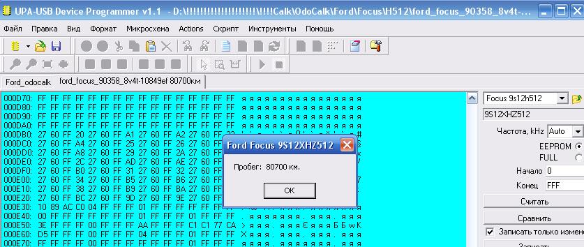

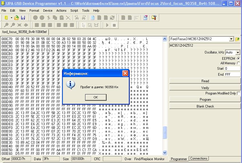

Ну для наглядности вот два скрина где я в Ваш дамп записываю новый 121212км пробег и потом его пересчет кальком. Если есть сомнения - у меня есть панель Фокус 2. Называете любой пробег и я вам пересчитываю и выкладываю фото панели с этим пробегом.

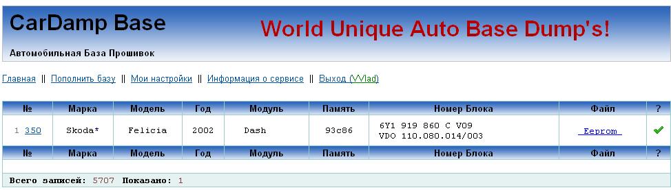

Со страшной силой хочется посмотреть дамп приборки от Фелиции. :heresmile:
Обычно я эти приборки шилом мотаю, а вы как то Упой умудряетесь. :rolleyes:
Изменено пользователем dracon
Вы знаете, я думаю Вы сами его сможете взять на многих автофорумах, воспользовавшись поиском. Вот для примера он есть в базе прошивок на форуме у Савелия. Остальные, я думаю, Вы найдете сами.
