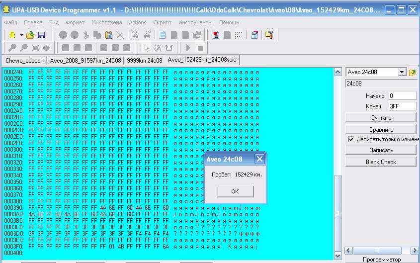

Если я не ошибаюсь, надо сделать свап.
в американских щитках стоит 25С020-свап ненужен!
AVEO на 24-ке у меня пока НЕТ!только 05H12 !необижайтесь,друзья.как приедет,сразу выложу! :rolleyes:

В связи с тем, что много поступает одинаковых вопросов по работе кальков, решил выложить рабочий кальк на МАЗДА6 без привязки к прогеру и небольшую инструкцию по установке.
TestCalk.zip
Работа с калькуляторами UPA.zip
