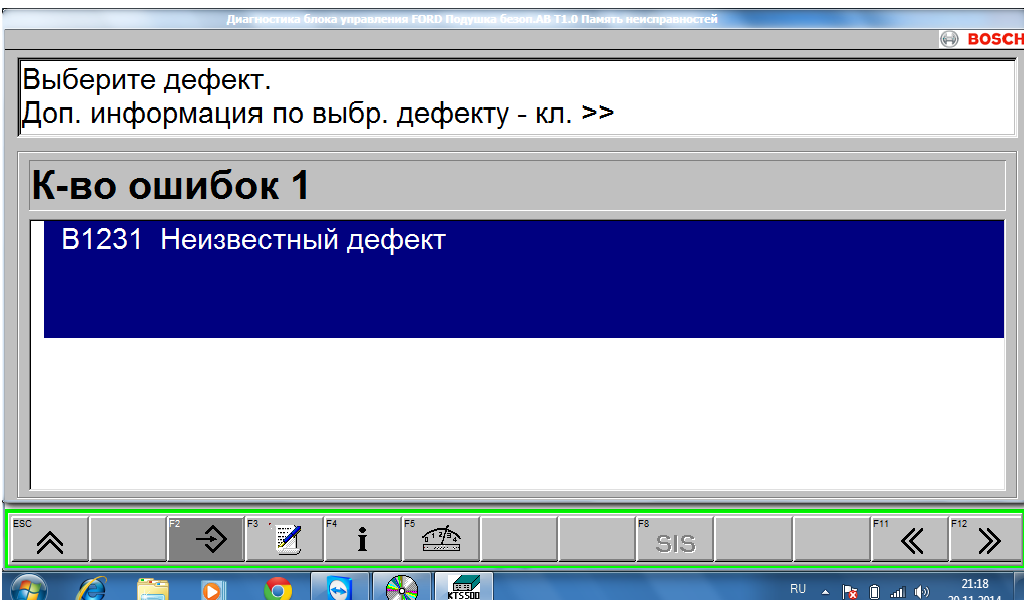

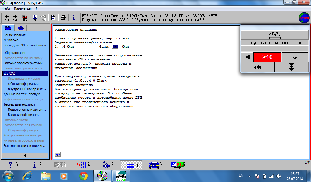

Всем доброго времени суток прошу помощи разобраться с подушкой безопасности в автомобиле ford transit connect 2007 г 1,8 TDCI Буквы мотора R3PA . У меня светит лампа подушки безопасности . Я дела диагностику через тестер KtS 570 мне выдало ошибку не извечный дефект. Цепь зажигания устройства ремня спереди со стороны водителя . Но я нашел возможность сделать измерения сопротивления данyого узла ( Цепь зажигания устройства ремня спереди со стороны водителя) Мне показало что сопротивления выше нормы и не попадает в диапазон от 1-4 Ohm
Помогите мне где искать проблему на что обратить внимание?? Также скажу что автомобиль был бит . Я Буду сильно благодарен за любую информацию .

Поставить обманку вместо ремня и посмотреть на результат, раз уж "( Цепь зажигания устройства ремня спереди со стороны водителя) Мне показало что сопротивления выше нормы и не попадает в диапазон от 1-4 Ohm " - тогда исключите эту цепь и сделайте снова диагностику. Ну а если авто был бит, то наверное надо почистить блок. Мне на фокусе втором тоже всё время при краше ланч пишет про цепь ремня безопасности, но по номеру ошибки то мы все знаем, что это тупо краш )) Вы не привели номера ошибки, так как же мы тут можем понять из расшифровки, что там с Вашей системой случилось :post:

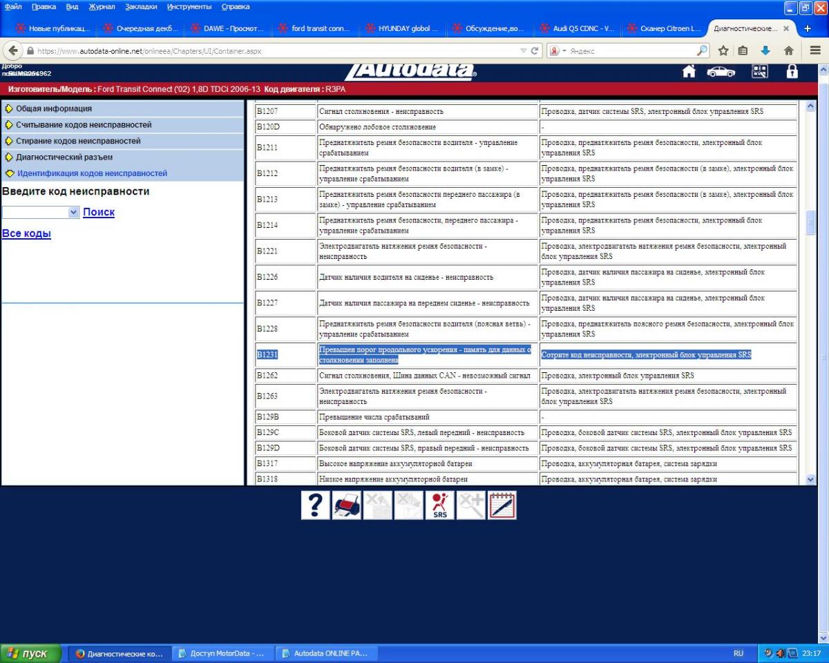

Вот номер ошибки B1231 неизвестный дефект (как пред история раньше было две ошибки но одна из них стерлась) . Автомобиль был бит точно .

Kode 1231 ето КРАШ..вначале чистий краш..а потом уже начинай делат. диагностику..когда краш сидит в блоке он себя может вести порой не одекватно..и еше..на етих годах вроде бы уже не ставили кондеры в конектора для ремней безопасност..но все же проверь иногда отрезают конектор и впаиваю резистор..на некоторых фордах ето может не пройти(мне кажетсся на Фокусах где то около 2003 года)
