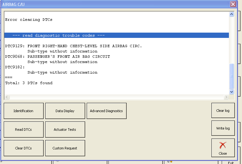

здравствуйте. ребята нужен совет. месяца два назад попросили на разбитой в хлам машинке почистить краш и поставить обманки. я это зделал но так как небыло ещё передних подушек то проверить диагнозой не смог. сегодня позвонили и сказали что горит аирбэг и диллер им сказал что это из-за прошивы блока.но ошибки тока по подушкам безопасности а точнее как я понял по преднатяжителям. могут ли ошибки не тереться из за блока srs? и если не сложно подскажите конкретно что за ошибки ато машинный переводчик весьма примерно переводит.(на абритусе французы тока на французком и английском)колеос ошибки.png

так и сделал. машина была разобрана по этому сам продиагностировать не мог. в результате оказалось что на преднатяжителях стоят по два пиропатрона+ подуха в сидении. клиент уехал довольный. отсюда мораль. никому не верь даже официалам делай сам. в правильности очистки краша был уверен так как чистил кальком от владимира. всем большое спасибо что откликнулись.
