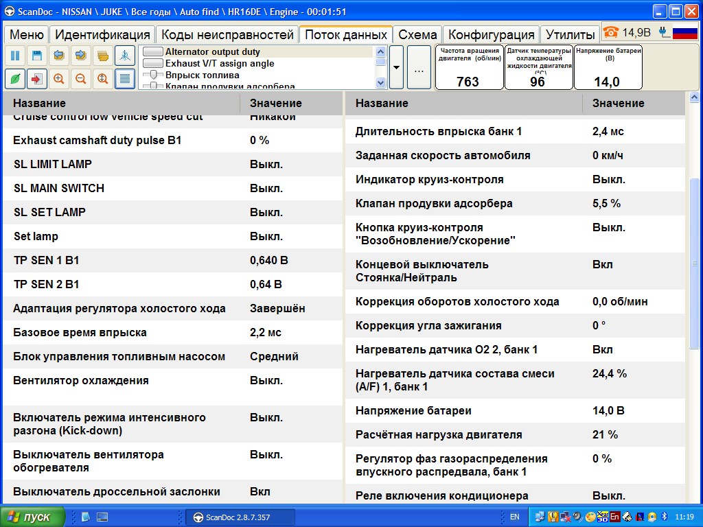

время впрыска на ХХ 2,0…2,5 мс )) отключи датчик температуры и посмотри на длительность впрыска или с эметируй типо -40 температура двигателя а по поводу где длинна прописывается то в прошивке флаша другой вариант может ты неправильно определил время впрыска и это время намного меньше 2мс как вариант

Осцилки выложить не могу, но все верно на рабочей машине 4мс а на жуке 2мс. Сегодня взял блоки с донора, форсунки очнулись, все работает. Слил прошивы с донора залил в родные блоки и нечего не изменилось. Блок ECM новый боди старый, МОЖЕТ ЛИ ЛЕЖАТЬ СИНХРА В ПРОЦЕССОРЕ ВО ФЛЕШЕ А КОНСАЛТ 2 ЕЁ НЕ ЛОЖИТ И Х100 ТОЖЕ??? А говорят чудес не бывает))) может ECM новый уже совсем не новый но как это проверить??
