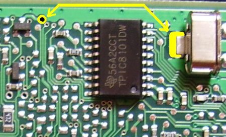

далее по схеме:
Для перевода этого блока достаточно замкнуть контакт, отмеченный кружком, на массу. Ближайшая удобная масса - корпус кварцевого резонатора. Замыкать нужно на время установки связи, как только процесс пошел, перемычку можно убрать.

Печально.Потому как этот вариант -фактически сажает ногу 104 проца на массу.То ись переводит проц в бут.
Мож сначала инструкции на опен или чиплоадер почитать ? И напряжения проверить на ЭБУ?
Кстати ,на рисунке ,где желтая стрелка впаян ключ,а это значит,что перевести в бут можна и с ноги ЭБУ,то есть не вскрывая ЭБУ.

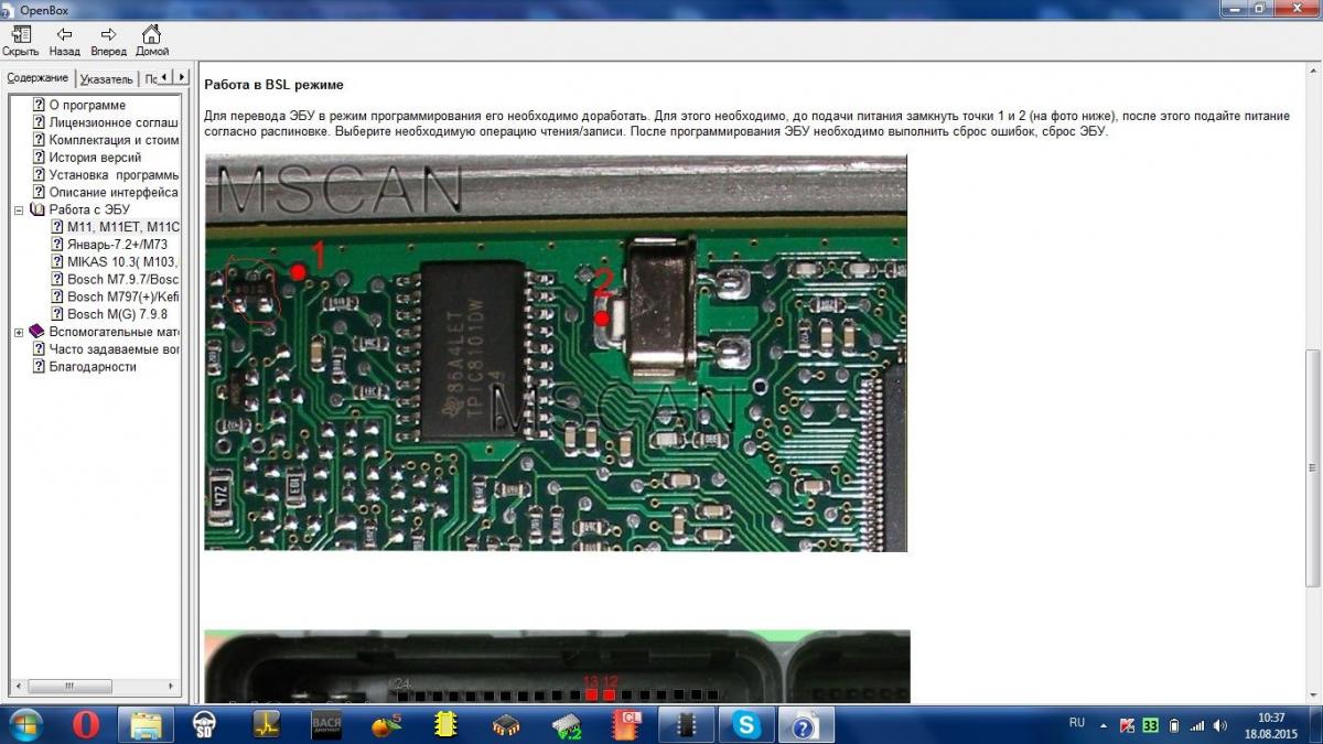

по хелпу в опенбоксе делал как и описано

а при замене проца есть какая хитрость при прошивке ? блок доработан по хелпу опенбокса но коннекта нет , идентов так же
я соединял по хелпу опена , опен офф , режим бсл выбирал ...
в моем м11ет не было транзюка и двух чип резисторов ( добавил их )
я 104 ногу проца замыкал на массу, в комбике скорость выбирал низкую, на высокой не писался
