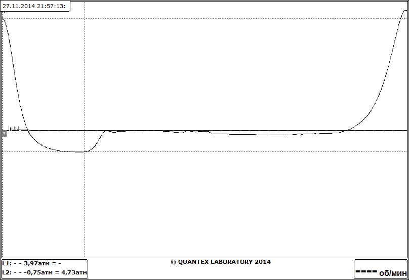

Подскажите где в чем может быть проблема, двигатель не заводиться.... искра какаято многократная, причем такой прерывестый импульс управления с эбу Simos 5S...t4.pngt4vac.png на первом скриншоте давление в цилиндре, на втором первый график вакум во впускном коллекторе, максимальное разряжение 0.09атм...

На первом скриншоте у вас и давление, и разряжение в цилиндре причем если не ошибаюсь -0.75 что хорошо,
По первому скриншоту на вскидку в цилиндрах двигателя все нормально, единственое чтобы сказать точнее на график
нужно наложить сетку с градусами, увидеть правильность фаз ГРМ.

так там слишком большая разница в давлении после рабочего такта и такта впуска... чето вроде так недолжно быть...
а искра, либо действительно там многоискровое зажигание либо это косяк... внешне на разряднике искра долбит довольно прилично... кстати там же на первом графике сильно уменьшинно в масштабе по вертикали, в начале графика видны вертикальные черточки, это и есть первичное напряжение... при этом оно еще и отстает от ВМТ...
ГРМ не провернуло? И есть такое ощущение, что выпускной клапан либо не закрывается, либо прогорел. В любом случае, первый график указывает на какую-то серьезную проблему в железе.

на счет прогара клапана сильно сомневаюсь... там такая осциллограмма получается на всех 5 цилиндрах... там весьма проблемно проверить метки грм, но вроде как похоже что наместе... Про искру я говорю что на разряднике (8-10мм) долбит очень мощьно... у меня складывается подозрение что распредвал провернут... хозяин этого VW T4 Caravelle, говорит что онвроде сначало остановился заглушил, потом долго немог завестись, после всеже завелся еще сколько то проездил потом он у него сам заглох и больше незаводился.... поменял бегунок катушку... без результатно... проворачивая трамлер до сильного опережения и прокручивая стартером, вроде как чювствуется что есть вспышки тормозящие стартер....
Ну и непонятки с разряжением во впускном коллекторе... на второй осциллограмме первый график сильно увеличен по вертикали... разряжение очень маленькое... и синусойды вообще ненаблюдается... второй и третий график это дпкв и дх в трамлере...

Ну так слабое разряжение во впускном коллекторе тоже может быть следствием негерметичности выпускных клапанов. И если имеются подозрения на проворот распредвала, то, скорее всего, так оно и есть.
Сто пудов метки грм сбились!

Хотелось бы сказать пару слов о графиках в первом посте. Сегодня опытные люди подсказали, что делать далеко идущие выводы на основе осциллограммы давления в цилиндре во время прокрутки стартером - не самое благодарное занятие, поскольку двигатель вращается очень неравномерно и график получается кривой. Единственное, на что в данном случае следует обратить внимание - это положение искры, которая должна быть либо на ВМТ, либо чуть позже. Что, в принципе, и показано на рисунке. И вообще, 3.97 атм в верхней точке - не маловато ли? В литературе описано, что это примерно соответствует половине той компрессии, что показывает механический компрессометр при прокрутке с полностью открытым дросселем. Иными словами, около 8 атм.
