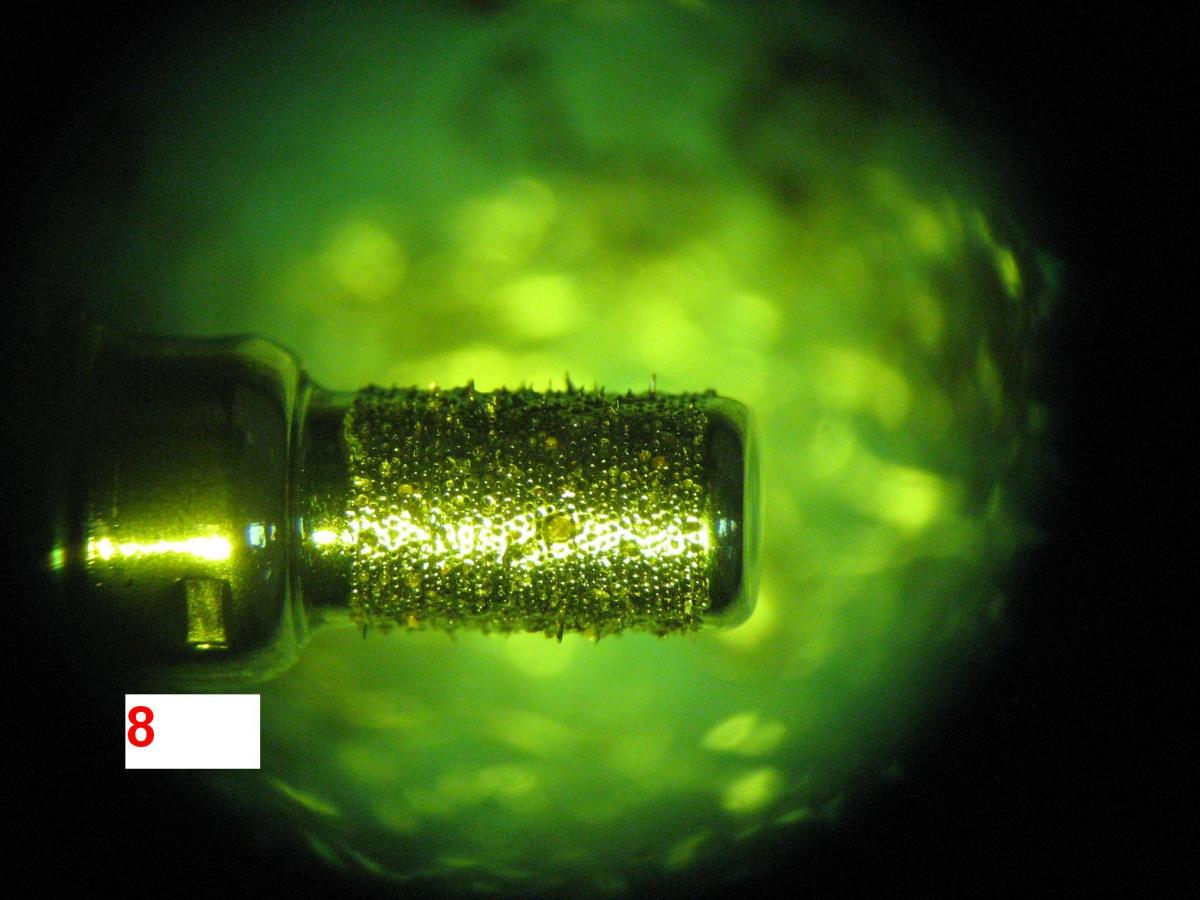

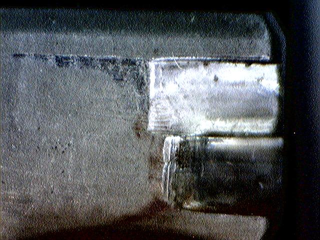

Опубликовано 3 декабря, 201411 г. comment_692846 Привет всем! Извиняюсь за задержку...вот как и обещал фото по поводу стружки в топливной системе Основным "производителем" стружки является ТНВД,всему виной низкие смазывающие свойства диз.топлива P.S второе фото-вал ТНВД(увеличение 20х) явно виден мех.износ... Изменено 3 декабря, 201411 г. пользователем lis@a Ссылка на комментарий https://www.auto-bk.ru/forum/topic/55842-%D1%85%D1%8E%D0%BD%D0%B4%D0%B0%D0%B9-%D1%81%D0%B0%D0%BD%D1%82%D0%B0%D1%84%D0%B5-22-crdi/page/2/#findComment-692846 Поделиться на другие сайты Поделиться Поделиться сообщением
