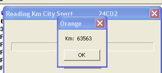

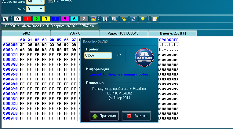

Вычитанный дамп с пробегом 63567
Aixam Roadline 2010 eeprom -24C02B- 63567.bin
https://www.auto-bk.ru/forum/topic/55899-aixam-roadline-2010-%D0%BE%D0%BC%D0%BE%D0%BB%D0%BE%D0%B6%D0%B5%D0%BD%D0%B8%D0%B5/#findComment-693274
Вот калькулятор готов.
https://www.auto-bk.ru/forum/topic/55899-aixam-roadline-2010-%D0%BE%D0%BC%D0%BE%D0%BB%D0%BE%D0%B6%D0%B5%D0%BD%D0%B8%D0%B5/#findComment-693289
+100
Винкальк рулит
