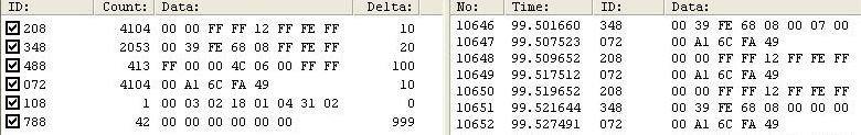

Вскрыл блок, нашёл КАН шину. При подключении на столе, на КАН шине есть активность, передаются сообщения
на скорости 250
На К линии напряжение должно быть или здесь Pull-up?
Помогите информацией по этому авто

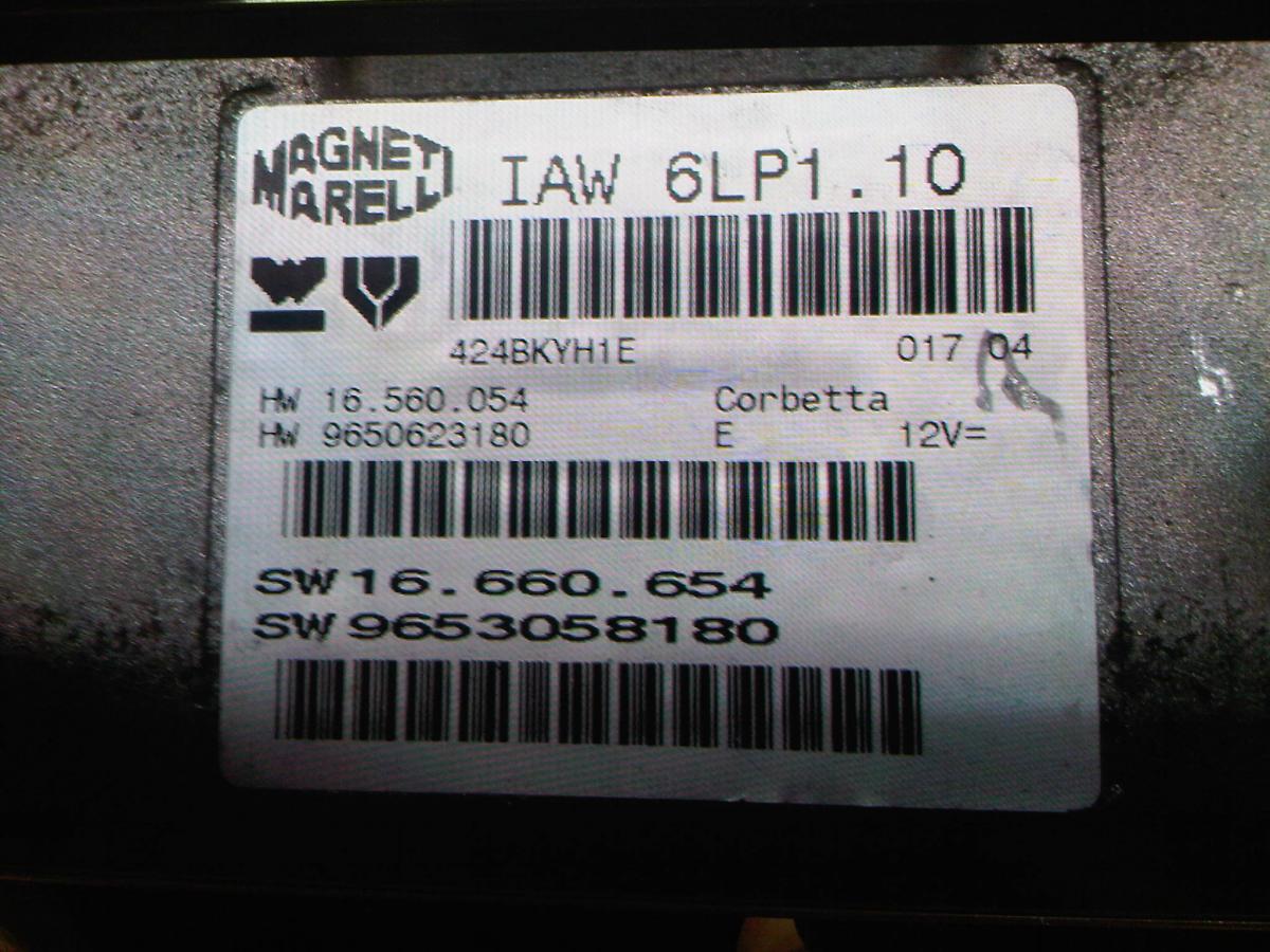

Блок такой
да похоже уже эбу "отремонтировали",ставь новый и привязывай.Если подвеска гидравлика проверь разъем на блоке управления гидроподвеской ,от него часто глюки бывают-заливают гидравлической жидкостью
Да, подвеска гидро. Скажу чтоб проверили блок. В мозг никто не лазил. L9131 заменил. Менял 9132, но сейчас вернул старую на место.
