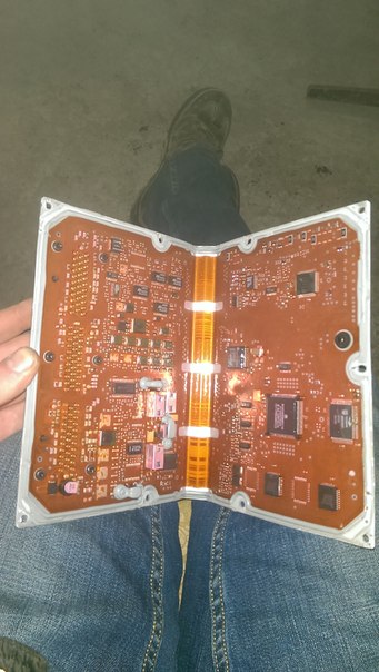

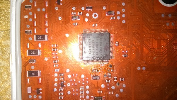

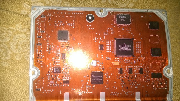

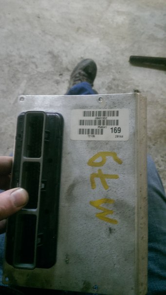

Добрый день ! Спалил какой-то горе электрик мозги на чироки . Принесли мне этот блок и донора с разборки . Я их вскрыл , почитал что народ пишет , а он пишет что синхра лежит в моте 0E75J ( 68hc11k4) . Подпаял упу , а она ругается на то что вольтаж 3.46 и ни в какую (( Может кто делал ?

ищи блок над правой коленкой, разбирай и ко мне в личку
