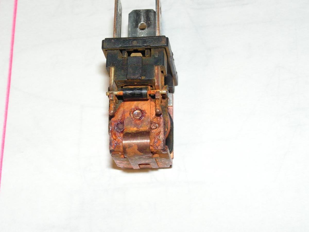

Sirius 32N. Заглохла в движении. Ошибка по главному реле. Но к реле претензий нет. Питание в норме на блоке и плюс и минус без просадки . На диагностику выходит, все значения видит, только бортовое прописывает 8.0 вольт. Может кто пересекался с таким дефектом??
Реле точно выглядит не так?
Тогда смотри проводку.
На блоке все как положено 30, 29 плюс- и три минуса. Что-то с блоком,схема блока - из области фантастики??
Не все там как положено судя по всему. С этого главного реле по которому ошибка, помимо форсунок и датчиков, плюс идет на 66 ногу эбу. Проверяйте реле и проводку к нему.
Пардон, 66 упустил- не досмотрел. Пойду гляну.
На форсунках присутствует- а до 66 не добежало. Вы были правы проводка.
