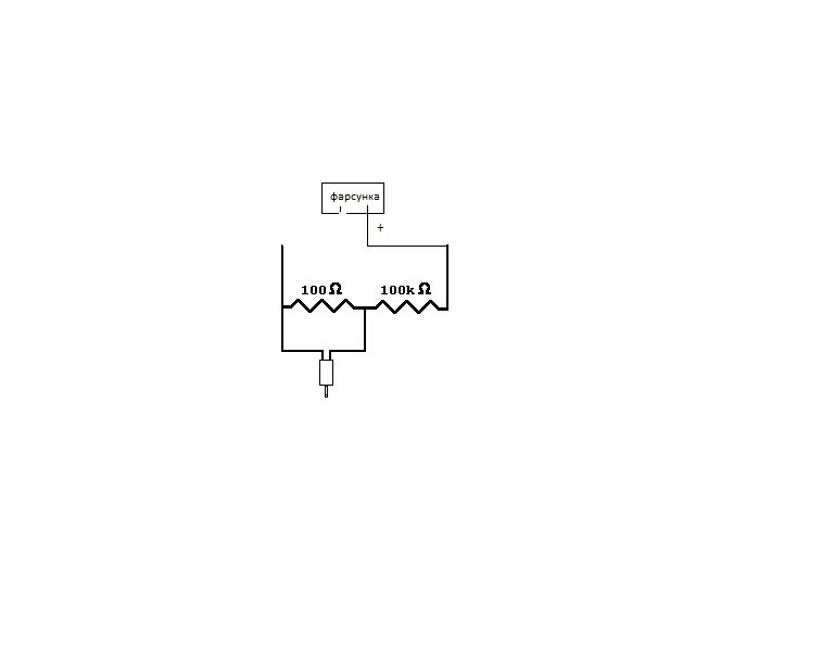

Сделал я кабель по этой схеме( впоял два резистора 100ом и 100килоом) намотал два повода на + идущий к форсунке и ничего не случилось. Ни PowerDyn врежиме реального времени ничего не показивал ни запись WAV.
Дак не наматывать, а подключать...

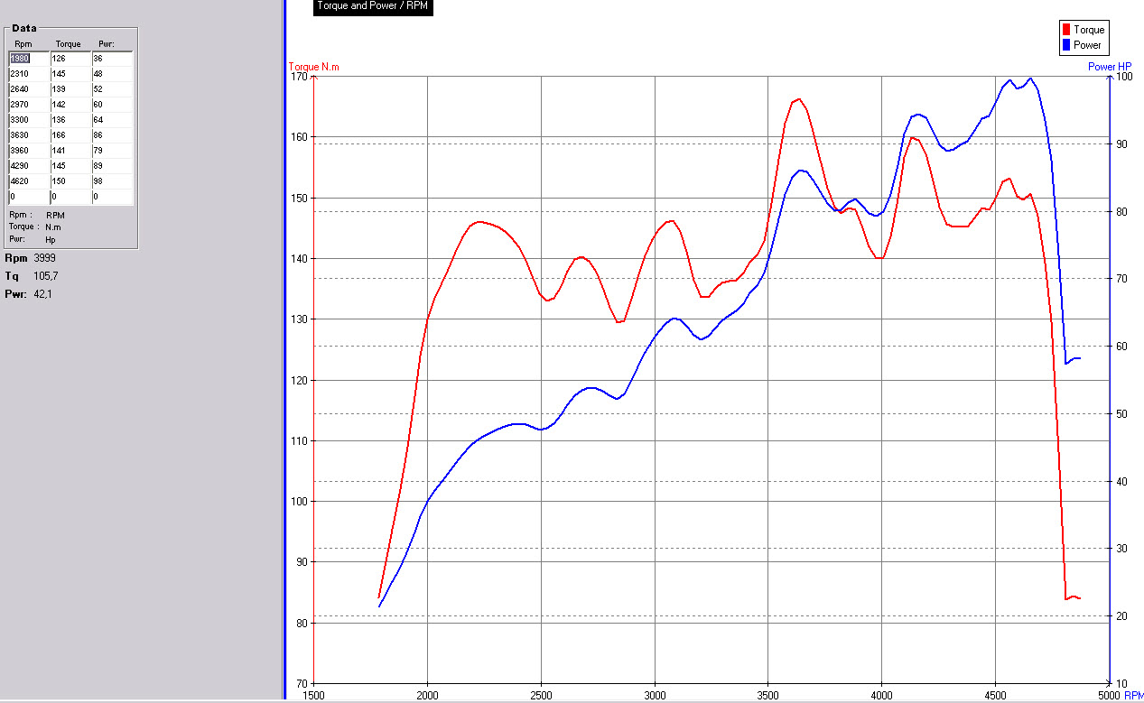

Посмотрите кто нибуть вот две записи из 21104 и данные авто. У меня ничего не получается. Записывал на второй передачи, обороти 1500-5000 на разних прошивках записи 1 и 2.
Я взял твои записи обработал прогой Cool Record (нормализовал по уровню). Только данные по машине пустые, пробовал для 1118. Вот что получилось. То есть надо поиграться делителем, или предварительно обрабатывать записи.
Что такое делитель???

Делитель - это те самые резисторы. 100 кОм можно уменьшать, подбирая до оптимального уровня.

Cейчас качаю Cool.Record.Edit.Deluxe.v7.3.1 подскажи што в ней нада делать штоб убрать эти помехи?
Што получилось на моем авто

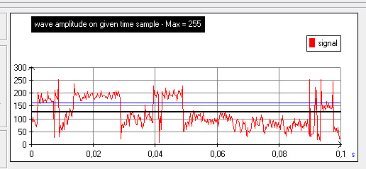

Я оптимизировал звук в Cool.Record он стает похож на тот што ты переделал(antip66) но когда я его откриваю в PowerDyn он такой как на изображении. Што мне ещо сделать?
У меня не так -
https://www.auto-bk.ru/forum/topic/56-%D0%B4%D0%B8%D0%BD%D0%BE-%D0%B8%D0%B7%D0%BC%D0%B5%D1%80%D0%B8%D1%82%D0%B5%D0%BB%D1%8C-powerdyn/page/2/#findComment-26761
У меня не так -
Я хочу нормализировать ту запись которою я вылаживал в 22 посте, а у меня ничего не получается. Я делаю так - Effect, правая кнопка мыши на записи - select all, Normalize. Я какая у тебя версия Cool.Record?

Cпасиба тебе большое antip66. Всьо понял в чем проблема. Я сохранял файлы в 16 бит, а нада было - 8. Еще раз спасиба!!!!!!!!!!!!!!!!!!!!!!!!!!!!!!!!!! :rali:
