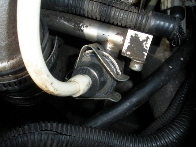

bedin84 Опубликовано 3 декабря, 2014 Опубликовано 3 декабря, 2014 Подскажите, что за РДТ стоит, где взять такой? Держит повышеное давление 2.9-3.5 вместо положенных 2.5-3.0
Толят Опубликовано 3 декабря, 2014 Опубликовано 3 декабря, 2014 (изменено) На Южке их полно( типа под спортпрошивки)??? так говорят. Поиском попробуйте. А вспомнил продавец сказал еще, типа холостой ход стабильный будет. Изменено 3 декабря, 2014 пользователем Толят
bedin84 Опубликовано 3 декабря, 2014 Автор Опубликовано 3 декабря, 2014 На Южке их полно( типа под спортпрошивки)??? так говорят. Поиском попробуйте. Нууу, до Южки мне 700 км пилить! Под спорт не надо, там под давку 3.8
s_h_e_f Опубликовано 3 декабря, 2014 Опубликовано 3 декабря, 2014 молотком из простых делаются, гугл в пом ощ
bedin84 Опубликовано 3 декабря, 2014 Автор Опубликовано 3 декабря, 2014 молотком из простых делаются, гугл в пом ощ Да вот пол дня инэт рою, а гугл что то не помогает...
timka Опубликовано 3 декабря, 2014 Опубликовано 3 декабря, 2014 Регулятор с рампы сними , промой фильтр (сеточка с внутренней стороны ) ,продуй давлением хорошим ,можно ещё в винсе подержать (отмочить).
serg81 Опубликовано 3 декабря, 2014 Опубликовано 3 декабря, 2014 На Южке их полно( типа под спортпрошивки)??? так говорят. Поиском попробуйте. А вспомнил продавец сказал еще, типа холостой ход стабильный будет. Там половина фуфла. Взял 5 штук под 4кг. Итог: 3,5 , 3.7 , 3,9 2шт и 4,1.
s_h_e_f Опубликовано 3 декабря, 2014 Опубликовано 3 декабря, 2014 со стороны вакумной трубки стукнуть молотком, пружина прижмется и давление повыситься
hodotaev89 Опубликовано 3 декабря, 2014 Опубликовано 3 декабря, 2014 Если я не ошибаюсь, то он похож на заводской, только там давление 2.5-3.0 У меня такой стоит очень похож
timka Опубликовано 3 декабря, 2014 Опубликовано 3 декабря, 2014 (изменено) со стороны вакумной трубки стукнуть молотком, пружина прижмется и давление повыситься Ему не повышать надо а понижать . А вообче не помешает проверить обратку , может где шланг перегнуло или в обратке затык. Изменено 3 декабря, 2014 пользователем timka
timka Опубликовано 3 декабря, 2014 Опубликовано 3 декабря, 2014 А зачем понижать??? С его слов : Держит повышеное давление 2.9-3.5 вместо положенных 2.5-3.0
cylis Опубликовано 3 декабря, 2014 Опубликовано 3 декабря, 2014 (изменено) может манометр неправильно показывает у меня у всех есть разбежка СССР и китай,проверяю на коленке ручной насос и манометр Изменено 3 декабря, 2014 пользователем cylis
timka Опубликовано 3 декабря, 2014 Опубликовано 3 декабря, 2014 может манометр неправильно показывает у меня у всех есть разбежка СССР и китай Но не 05-07kg ? . У меня 1-ый манометр от НПП НТС (ему уже 10 лет) второй набор OTC , так вот показывают оба тютя в тютю .
салмыш Опубликовано 4 декабря, 2014 Опубликовано 4 декабря, 2014 тоже встречал на древней девятке 2001г.контроллер Bosch 7.9.7 только стоял под днищем возле топливного фильтра.Крепление заводское на штуцерах.
bedin84 Опубликовано 4 декабря, 2014 Автор Опубликовано 4 декабря, 2014 Регулятор с рампы сними , промой фильтр (сеточка с внутренней стороны ) ,продуй давлением хорошим ,можно ещё в винсе подержать (отмочить). Думал об этом-сделаю. со стороны вакумной трубки стукнуть молотком, пружина прижмется и давление повыситься Мне б понизить... Если я не ошибаюсь, то он похож на заводской, только там давление 2.5-3.0 У меня такой стоит очень похож Заводской, только произведен похоже за бугром Если для стока, то соглашусь. Именно для стока. Думаю что рабочая давка 2.9-3.0кг (при снятии вакуума-3.5) это многовато для для старой системы с М1.5.4 и будет богатить смесь. Обратку на забитость и перегиб проверю хотя сомневаюсь что проблема в этом. Манометр вроде проверенный не подводил никогда
Дмитрий1983 Опубликовано 4 декабря, 2014 Опубликовано 4 декабря, 2014 У меня такой же рдт стоит, как я понял с рампы он не снимается, а разобрать можно, скоба которая соединяет две половинки съёмная.А если не хочешь разбирать, томенять только с рампой, воткни алюминивую старого образца и рдт новый
serg81 Опубликовано 4 декабря, 2014 Опубликовано 4 декабря, 2014 Зачем менять??? Статику поправить и всё.
Дмитрий1983 Опубликовано 4 декабря, 2014 Опубликовано 4 декабря, 2014 Зачем менять??? Статику поправить и всё. статику чего, форсунок?? Не бред ли это??
