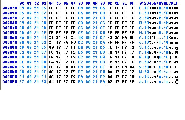

добрый день ,ребята помогите в подсчете контрольки для пробега в 60000 , пробегпросчитал алгоритм простой ,а вот с контролькой не выходит (пробег для 60 тыс 09 27 с0)
а вы уверены что дамп верный
он выглядит как то так
