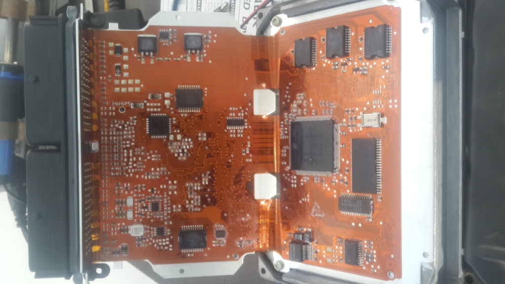

angelferrum Опубликовано 5 декабря, 2014 Опубликовано 5 декабря, 2014 Доброго Вам времени суток. 7-й день борюсь с Volvo s40 2001 года эбу siemens s118245001 g коробка М на борту ECU стоит inferion с167 cr-lm... флешка am29f200bb также стоит иммо 3 30620876 с eeprom Потерялся последний ключ. считал флеш через выпаивание, не могу убить иммо из флеши. Пробывал обращаться за помощью, но не идет гора к Магомеду... На данный момент попробывал 7 разных прошивок с вариантами убийства иммо. 58 нога ECU отключена. Также пробывал на одном из вариантов (После программирования ЭБУ на микросхеме 29F200, я поднимаю ножку микросхемы номер 43 от 29f200 ( enable#), и её (ножку) я соединяю проводком с 5V (ножка микросхемы номер 23 от 29F200).) но не получается. Подскажите хотябы Варианты. Я уш не прошу, чтобы сталкивались. Если кто меня не пожалеет. то не бесплатно. флеш и фото блока прилагаю . родная.rar

yalymka Опубликовано 5 декабря, 2014 Опубликовано 5 декабря, 2014 Попробую дать тебе пинок , раз хочешь научиться . Как я понимаю ты вычитал флэш с выпаиванием онной , поэтому в этой прошивке сложно разобраться , т.к. считана в сименском формате . Тебе проц C-167 CR-LM ни о чем не говорит ? У тебя примерно должно считаться так , а посля покури форум по прогам по иммо . примерно.bin
