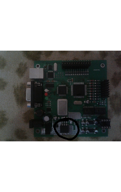

всем доброго времени суток,купил на авито х прог,пришел без диска с ПО,поделитесь у кого есть если не трудно
вроде 5.55 версия,со слов продавца
должны ли диоды загораться при подключении юсб?у меня не горят,но комп программатор видит,и транзистор внутри греется
1)не должны.
2) какой транзистор? может 7805?
1)не должны.
Он там один силовой,гогда программатор подключен к компу этот транзистор теплый
LM2940 стабилизатор........
Да он LM2940S,это нормально что он теплый?
Коллеги ну кто нибудь поделитесь софтом рабочим5.55 можно не бесплатно
кидай почту мне в личку, закину
точно также ставь (катодом вверх)
А вы случайно не знаете маркировку этого диода??у меня тоже он отпал и потерялся(
